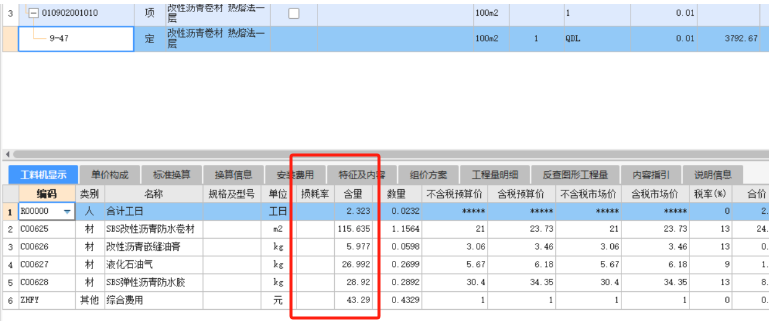

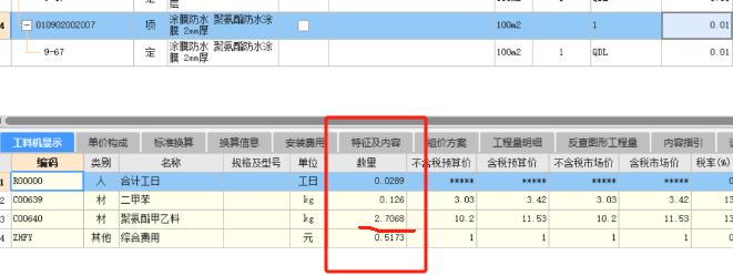

像聚氨酯涂料,含量是2.7068/kg那怎么去算它的損耗呢,超過100的部分即為損耗,那像這種的2點幾的咋整呀,哪位老師給指點一二
胡老師 白銀專家
答題: 63797 被贊: 9879
含量中超出定額工程量的就是損耗,如115.635m2,15.635是正常的定額損耗 。
