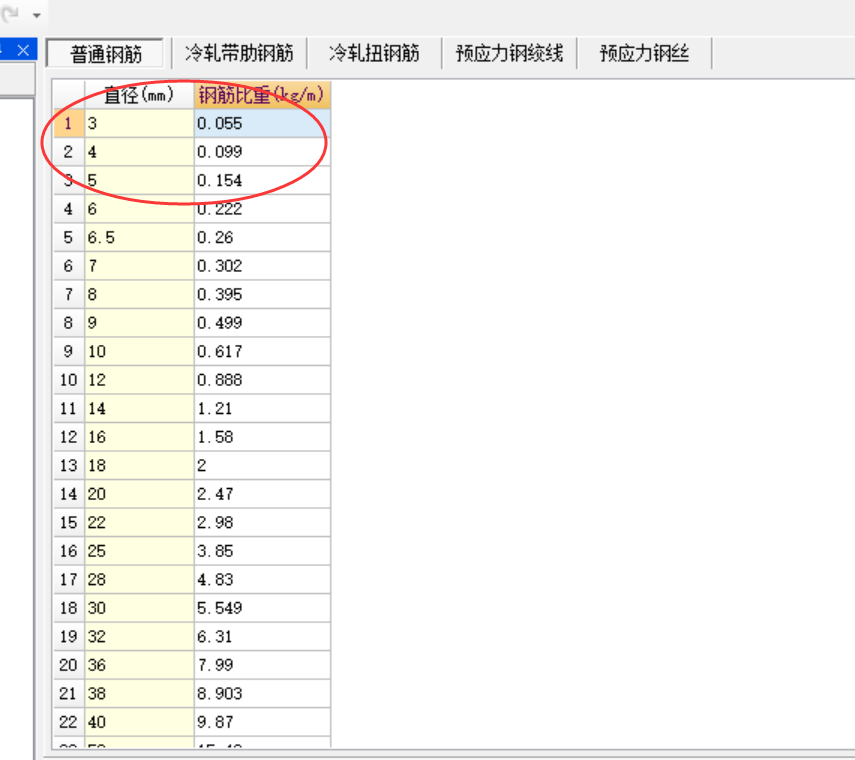

琳 2022-11-18 20:08:44 | 遼寧省 土建 | 350查看 5回答
全部回答 (5) 首答僅用{{minutesHtml}}
維達詹工 專家
答題: 124968 被贊: 42678
你好:
2022-11-18 20:10:10
天山雪豹 黃金專家
答題: 141772 被贊: 18275
0.099
2022-11-18 20:10:44
Honer 專家
答題: 3186 被贊: 752
Φ4=0.099Kg
2022-11-18 20:19:50
dahu 黃金專家
答題: 21530 被贊: 9703
鋼筋的直徑的平方乘以0.00617,就是該直徑一米的重量。
2022-11-18 20:45:13
藍天 黃金專家
答題: 31084 被贊: 7692
4*4*0.617
2022-11-18 21:23:41
