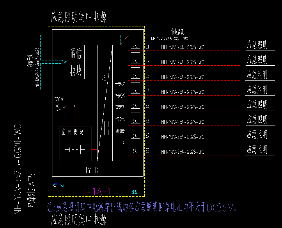

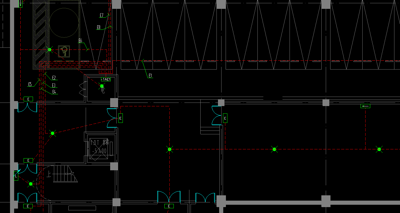

你好 2023-10-11 13:50:43 | 浙江省 安裝 | 321查看 2回答
小老百姓 鉑金專家
答題: 168501 被贊: 161752
不需要
2023-10-11 13:55:11
睡 蓮 鉑金專家
答題: 74516 被贊: 24332
不用
2023-10-11 14:09:29
