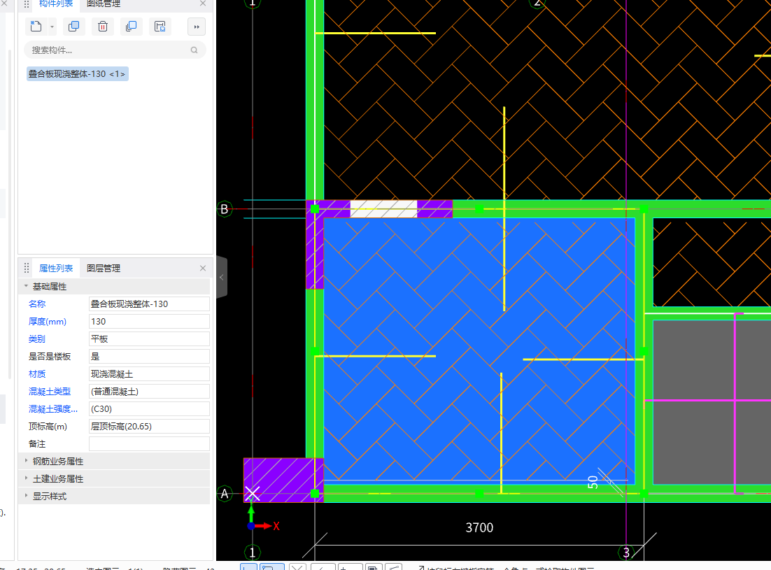

翁克毅 2023-10-11 09:36:36 | 四川省 土建計量GTJ | 467查看 1回答
天涯浪子 鉑金專家
答題: 52211 被贊: 16359
跟現澆板一樣,到中心線。
2023-10-11 09:42:01
疊合板的預制底板應該繪制到梁中心線還是梁邊,遇到柱子是繪制到柱邊嗎?
師傅們疊合板(底板)的繪制是畫到梁的邊線還是中心線阿
疊合板繪制
60,70的疊合板,請問是用疊合預制底板畫60厚的,再用疊合板整厚畫130厚的就可以了嗎?疊合板畫好以后,負筋和受力筋的布置是用現澆板的布置還是疊合板的鋼筋進行布置
