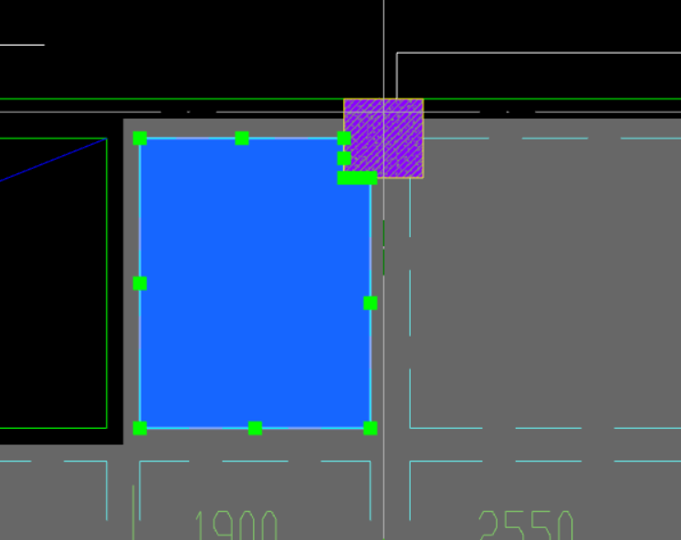

按裝配式圖紙板構件圖定義和布置預制板

你好:疊合板(預制底板)繪制多大算多大,具體繪制到梁邊線還是梁中心線需根據圖紙要求進行確認,若圖紙中未具體說明的,建議聯系設計確認。
2021-07-30 13:28:24
師傅們疊合板(底板)的繪制是畫到梁的邊線還是中心線阿
布置疊合板(整厚)時是布置到梁中心線還是內邊緣
