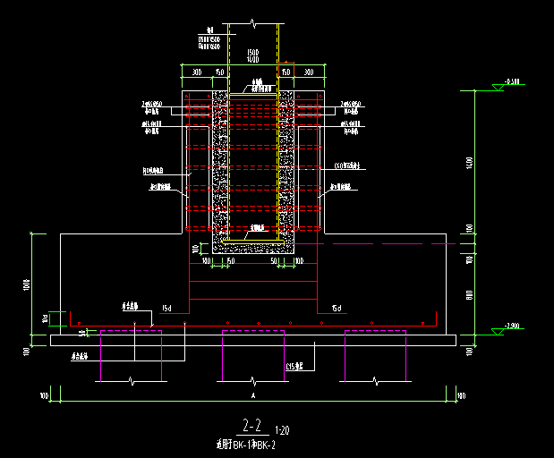

如圖,鋼柱的深度大于1400了,伸入承臺里面了,那杯口的高度是1400嗎?如果杯口高度1400,在廣聯達中就設置不了鋼柱的深度。

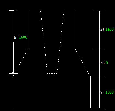

用獨立基礎并選擇對應的參數化類型設置看看
