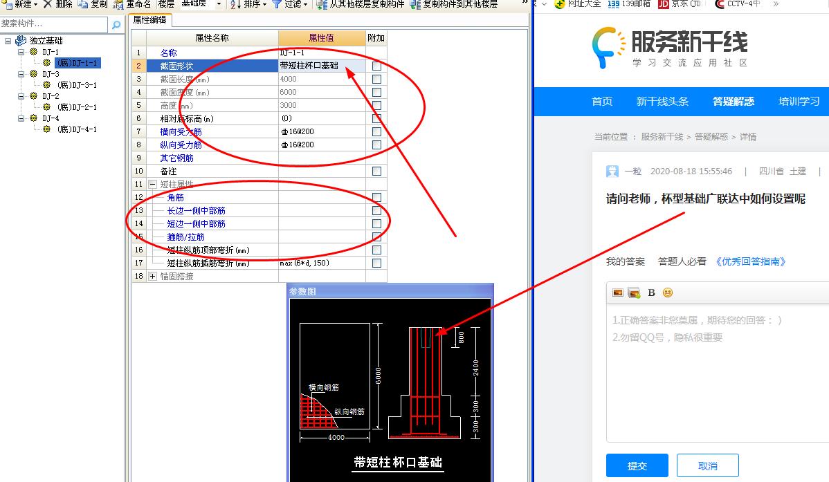

用下圖方法定義布置。

GTJ2018中杯型基礎如何建模
請問這種杯型基礎的高度在廣聯達中如何設置呢?
如圖,鋼柱的深度大于1400了,伸入承臺里面了,那杯口的高度是1400嗎?如果杯口高度1400,在廣聯達中就設置不了鋼柱的深度。
