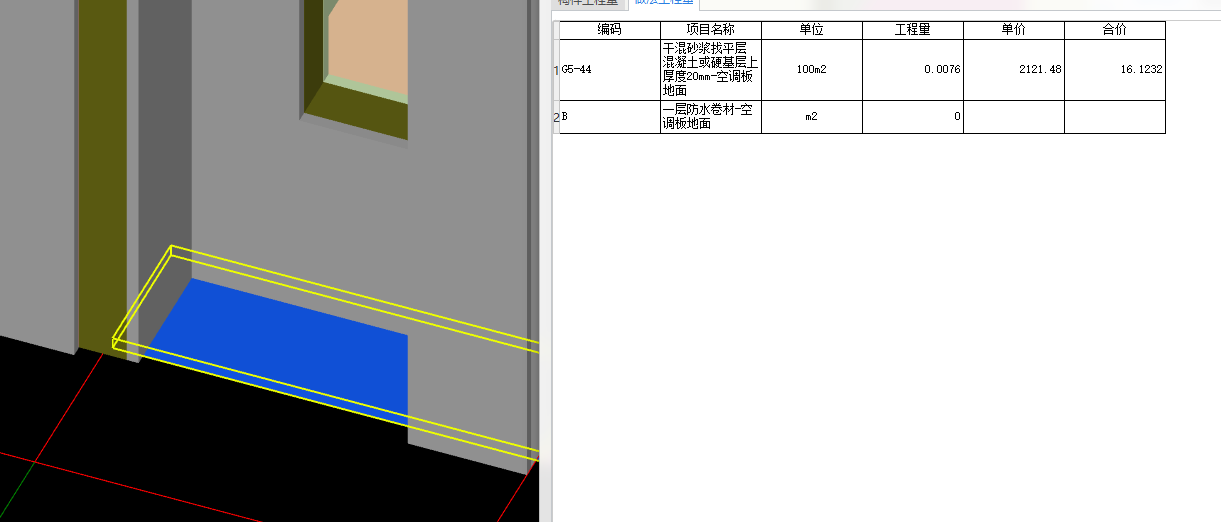

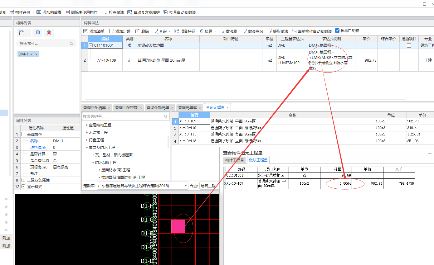

請問防水為什么沒有量?無論是水平防水還是水平-立面防水都試了。
天海一線 黃金專家
答題: 42541 被贊: 8998
建立地面構件時,有個是否計算防水選項,你選擇是了嗎,否則不計算
