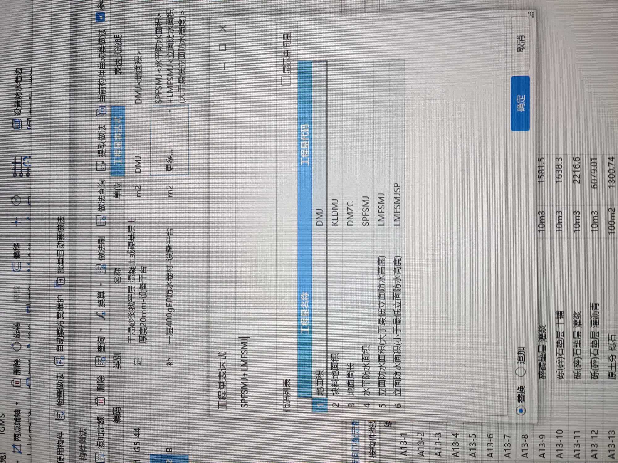

    防水卷材防水有水平和兩種立面防水,請問防水卷材上卷400mm時,表達式應該怎么選?如果沒有上卷又該怎么選?

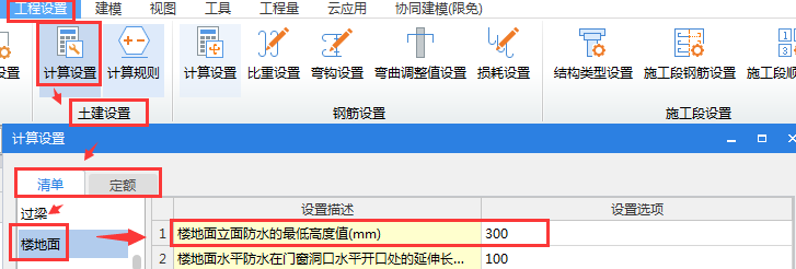

    樓地面水平防水面積是否要加立面防水面積,需要將繪圖界面設置的樓地面防水卷邊高度和工程設置---土建設置---計算設置---選擇清單/定額---樓地面---“樓地面立面防水的最低高度值”進行比較。如圖:
    立面防水

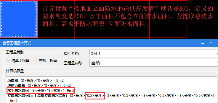

    若設置的防水卷邊高度>樓地面立面防水的最低高度值,則水平防水面積只是水平的防水量,立面防水面積只是立面的防水量,水平防水面積不包含立面防水面積。如圖:

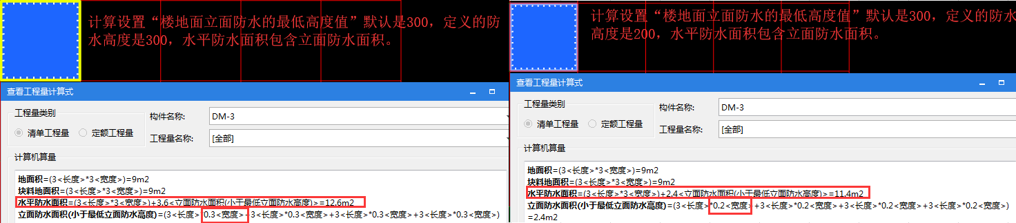

    若設置的防水卷邊高度≤樓地面立面防水的最低高度值,則水平防水面積包含了立面防水面積。如圖:

    備注:若提總防水面積,只需提取水平防水面積+立面防水面積(大于最低立面防水高度)即可;
    若只提立面防水面積,只需提取立面防水面積(小于最低立面防水高度)+立面防水面積(大于最低立面防水高度)即可;
    若只提取水平防水面積,需用水平防水面積-立面防水面積(小于最低立面防水高度)。
