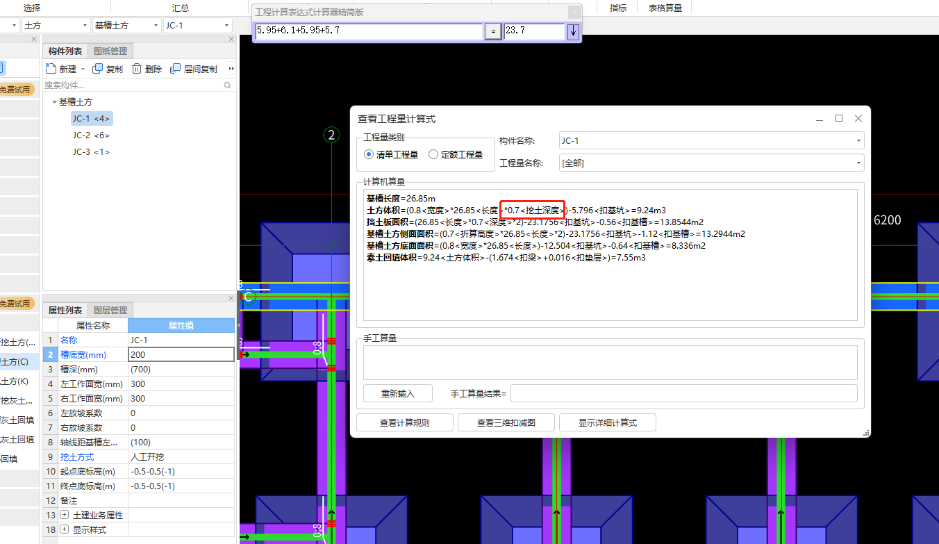

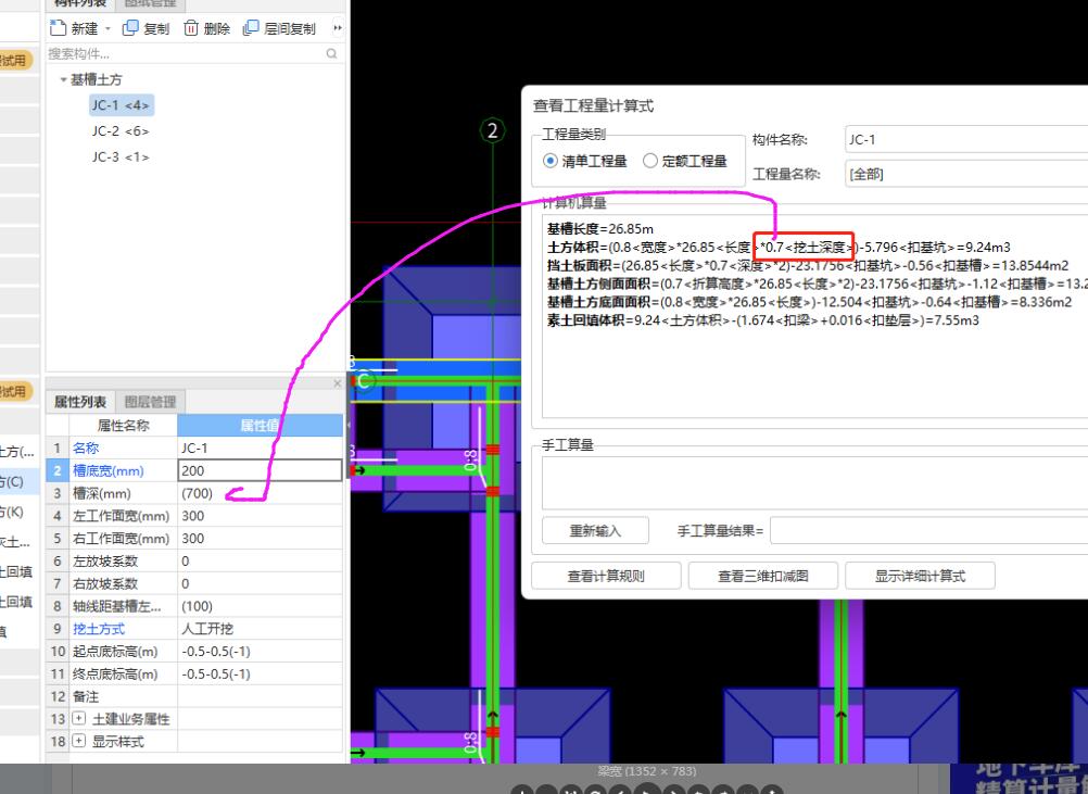

    梁寬是200,高度是500的,工作面查表得出是0.3,挖土深度為啥是0.7呢?不是0.5嗎?

    看圖紙基礎(chǔ)梁頂標(biāo)高和室外地坪差多少。

  • 挖土深度還要考慮室外地坪標(biāo)高。
