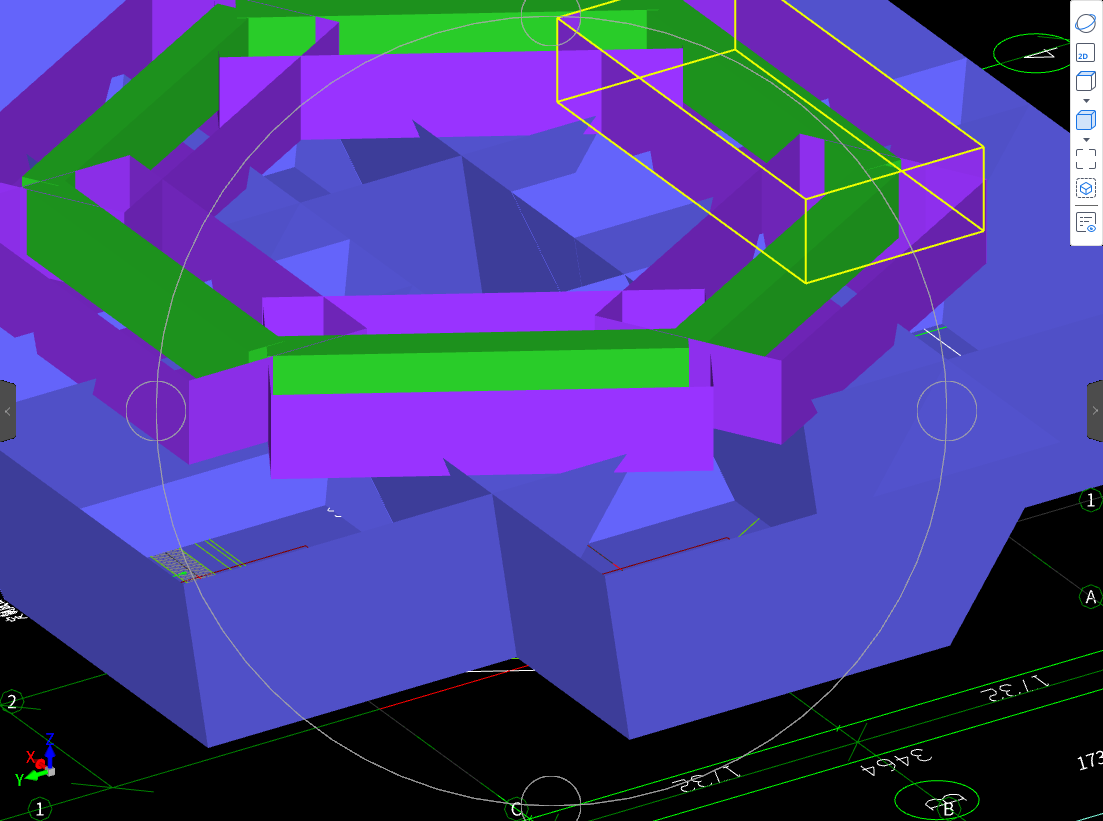

CC. 2023-08-10 10:59:55 | 廣東省 土建 | 592查看 2回答
馮福連 鉑金專家
答題: 90930 被贊: 30830
是的
2023-08-10 11:03:20
可遇難求 鉆石專家
答題: 104782 被贊: 41688
不是,挖溝槽的槽深=室外地坪-墊層底標高
2023-08-10 11:03:43
