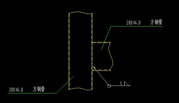

全世界失眠 2023-09-27 10:09:29 | 遼寧省 土建 | 369查看 3回答
MXMM 黃金專家
答題: 19818 被贊: 4228

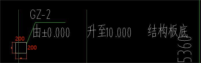

1、200*4方鋼管表示為200*200*4mm,理論重量=24.62kg/m
2、200*4方鋼管的重量=長度(高度)*24.62kg/m
2023-09-27 10:16:06
天山雪豹 黃金專家
答題: 141683 被贊: 18247
長度X每米重量
2023-09-27 10:11:23
將軍峰 鉑金專家
答題: 169316 被贊: 97091
計算長度 乘以單重 ,
2023-09-27 10:11:31
鋼結構鋼柱、鋼梁、檁條的除銹和刷防銹漆的工程量怎么計算 遼寧地區
鋼結構鋼柱、鋼梁、檁條的除銹和刷防銹漆的工程量怎么計算 遼寧地區 其他地區勿擾
請問各位大神鋼柱和鋼梁的工程量怎樣計算謝謝,請詳細說下有公式
圖中的安裝鋼撐,怎樣計算工程量?有詳細說明公式
