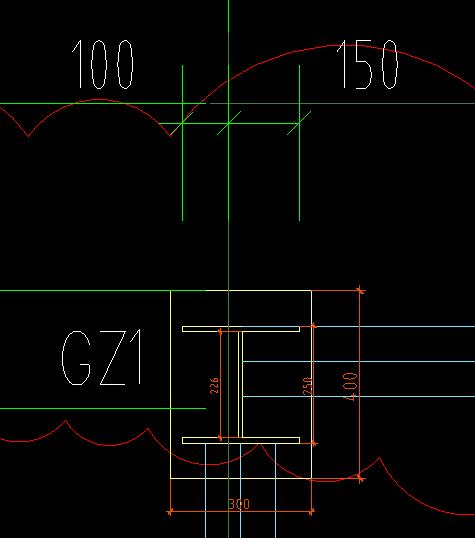

全世界失眠 2023-09-27 13:26:47 | 遼寧省 土建 | 352查看 2回答
大家廣聯 鉆石專家
答題: 198880 被贊: 123671
理論重*長度=總重
首次提交 2023-09-27 13:28:38 最近修改2023-09-27 13:30:19 (修改過1次)
拓跋孔融 專家
答題: 2125 被贊: 300

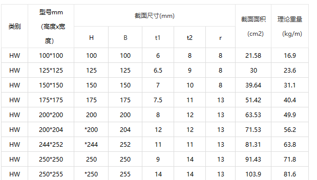

這兩個工字鋼都是成品工字鋼,直接查理論重量乘以長度就行,再加上鋼柱底部鋼板和梁柱連接處鋼板重量就行
2023-09-27 13:30:21
