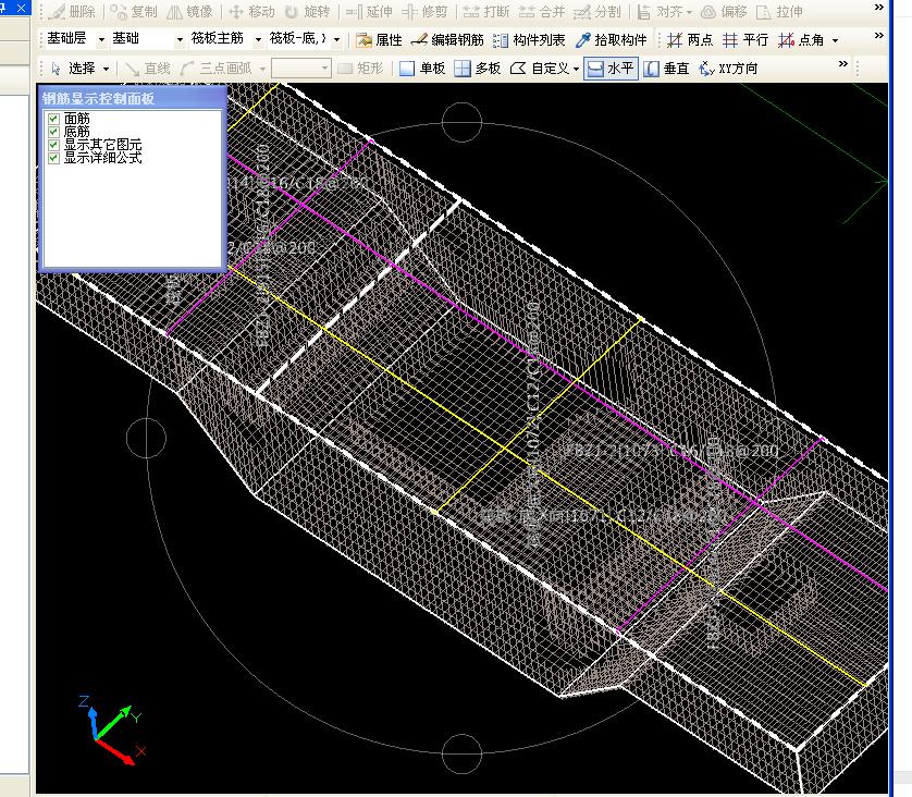

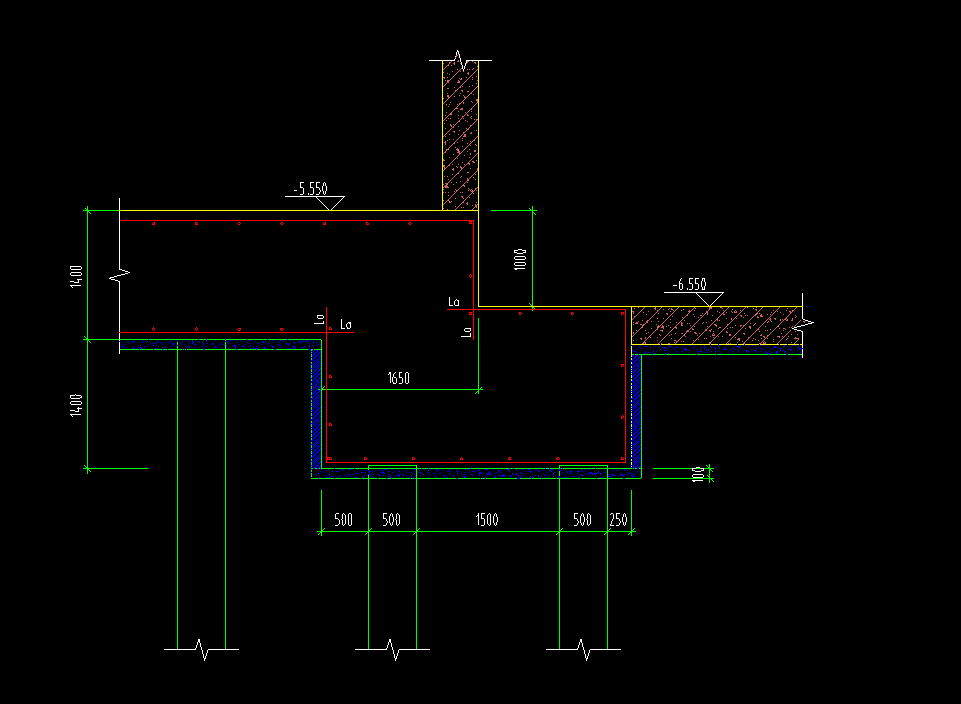

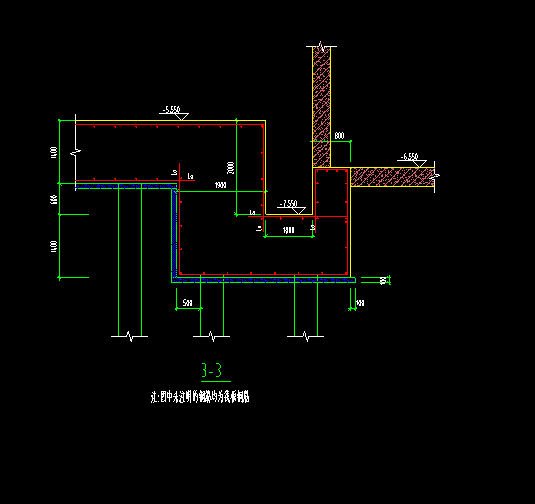

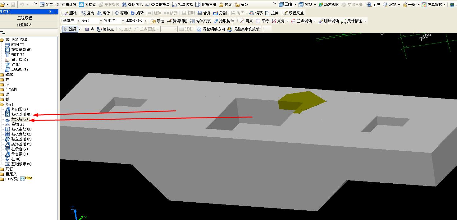

用不同厚度的筏板布置。然后布置集水坑的方法。
2023-09-26 16:33:02
天涯浪子 鉑金專家
答題: 52587 被贊: 16427
不同厚度,不同標高,分別繪制
2023-09-26 16:30:07
紅梅傲雪 鉑金專家
答題: 183923 被贊: 54010
選工程量占比多的,建模
其他構件再調整標高就可以的
