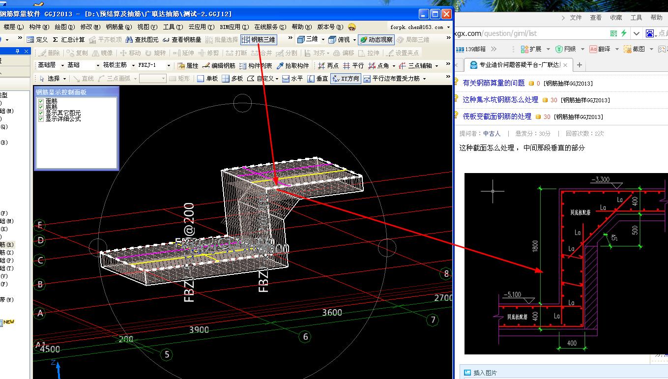

  • 主樓筏板和地下室底板不在同一標(biāo)高,又高差時怎么設(shè)置
    主樓筏板和地下室底板不在同一標(biāo)高,又高差時怎么設(shè)置 標(biāo)高
全部回答 (5) 首答僅用{{minutesHtml}}

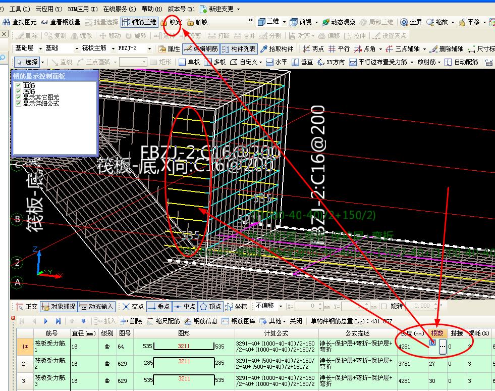

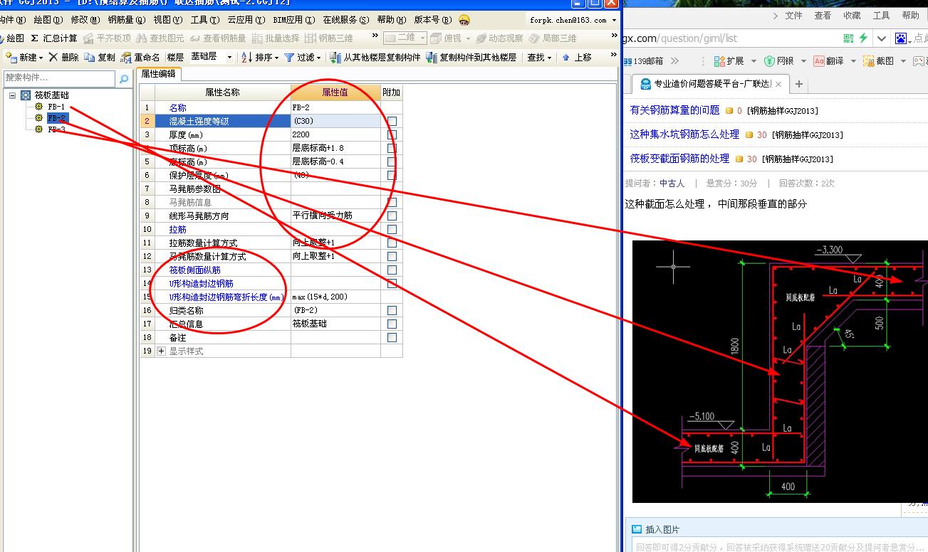

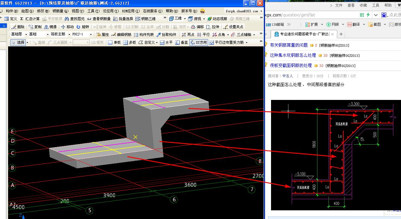

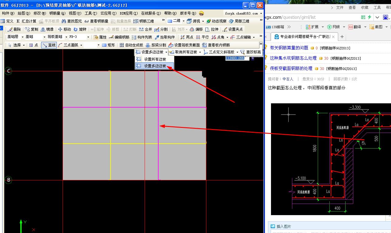

  • 設(shè)置升降板高差
    首次提交 2025-04-08 09:45:34  最近修改2025-04-08 09:47:04 (修改過1次)

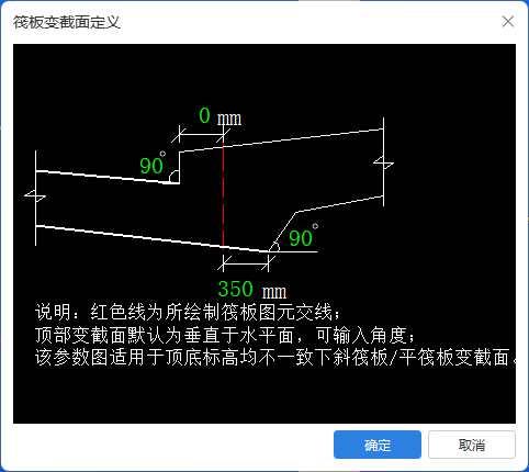

  • 筏板變截面處理
    2025-04-08 09:46:01
  • 分開畫  中間的高差部分用基礎(chǔ)梁來畫
    2025-04-08 09:46:11
  • 設(shè)置筏板變截面的方法。
    廣聯(lián)達(dá)服務(wù)新干線
    建筑行業(yè)快速問答平臺-答疑解惑
    標(biāo)高
    高差
    2025-04-08 09:47:16
  • 答疑解惑
    設(shè)置90°變截面;加腋部分用自定義節(jié)點繪制
    2025-04-08 11:13:08
