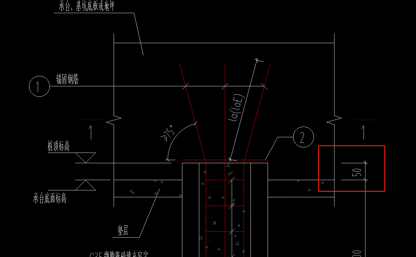

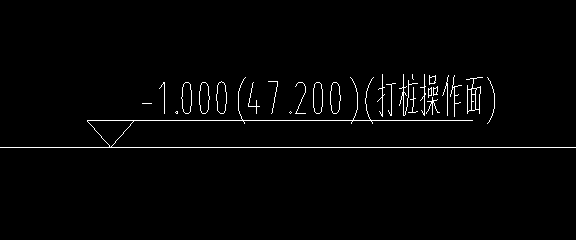

  • 請(qǐng)問(wèn)這個(gè)挖土深度不是室外地坪至-1m嗎?為什么多了0.5?
    室外地坪挖土深度
    2023-09-25 09:29:03 補(bǔ)充
    2023-09-25 09:31:20 補(bǔ)充
    是這個(gè)0.05嗎?

  • -1是打樁的操作面   一般打樁操作面 到樁頂高要有0.5厚的土
    樁嵌入基礎(chǔ)是50

  • 不用理這個(gè)50,這個(gè)是樁入承臺(tái)的距離,打樁的深度就是室外地坪到設(shè)計(jì)樁底標(biāo)高,沒(méi)有給設(shè)計(jì)樁頂標(biāo)高就可以用承臺(tái)底標(biāo)高+0.05推算
