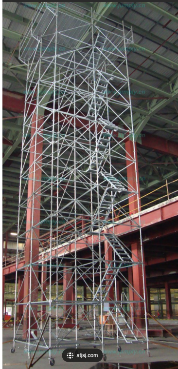

  • 8m*6m*高14m的腳手架應該套什么定額,廠房登高維修作業后拆除
    8m*6m*高14m的腳手架應該套什么定額,廠房登高維修作業后拆除,工程量按6m*8m的垂直投影面積計算么?
    2023-09-22 22:04:16 補充
    垂直投影面積計算類似這種,頂部還要探出1m然后向上做圍欄,這種是否要分開套定額
    編制專項施工方案,在施工方案里明確計算方式。在編制方案前必須明確當地定額說明是按照獨立架還是按照構筑物腳手架計算,哪種方式合適就選用哪種方式,如果盲目施工那就要吃虧的。
    2023-09-22 22:23:25
  • 按雙排外腳手架套用。
