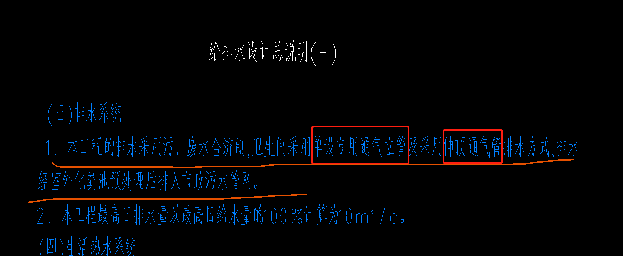

陽光得洋 2023-09-21 17:44:20 | 陜西省 安裝預算安裝算量GQI | 292查看 3回答
需要提答疑嗎?
可遇難求 鉆石專家
答題: 104879 被贊: 41742
同排水立管材質。
2023-09-21 17:46:04
幸福像花一樣 鉆石專家
答題: 128062 被贊: 30805
同污水管材材質一樣
2023-09-21 17:46:42
獨行者 鉑金專家
答題: 60224 被贊: 44805
一樣的材質
2023-09-21 22:05:21
污水系統(tǒng)里通氣管的管材
設計說明里只說了污水管的管材,沒有說通氣管的管材,那通氣管的管材和污水管的管材一樣嗎?
