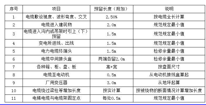

    電力外電源工程中設計給出的電纜長度除了圖示尺寸外,一般會在變電站/分界室/配電室等地方放一部分量,并且一般在計算出路徑長度后,還會根據現場實際情況乘以一定系數,(目前根據路程長短/通過的井的多少/拐彎的多少等因素的影響,從1.05~1.2的系數都見過)
    最終導致如假設電纜路徑長度500米,*系數,+電纜兩端設計給出的預留電纜長度后,可以達到將近600米的電纜,如500*1.05+20+20=565米。
    那么這個設計給出的電纜實際長度,跟我們在定額規則下計算電纜長度時的預留長度是否沖突?還是需要重疊計算,如果沖突,以設計為準還是以定額為準?
    一、電纜敷設按設計圖示尺寸以長度計算(含預留長度及附加長度)。除設計有特殊要求和規范有明確規定外,電纜敷設預留長度及附加長度所增加工程量按附表2執行。(京建發〔2022〕373號 勘誤第一期修改)
    附加長度
  • 不沖突。
