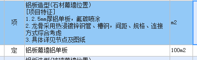

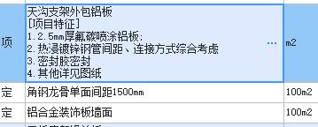

  • 請問,這個(gè)鋁板造型需要套鋁單板定額嗎,還是說龍骨+面板就行,哪種組價(jià)對?
    龍骨單板
  • 套龍骨+金屬面板 鋁板
    2023-09-19 16:38:26
  • 1、若是套定額就要鋼龍骨的子目和面層鋁板的子目或者類似子目調(diào)整材料價(jià)格
    2、若鋁板子目中含鋼龍骨,套一個(gè)子目就可以,調(diào)整材料的價(jià)格
    3、還有測算哈鋼龍骨的重量是否超過了定額含量的10%,若超過了10%就要調(diào)整含量
    4、造型鋁板建議按展開面積計(jì)算
    2023-09-19 16:41:09
  • 你好,你這個(gè)描述的是鋁單板,那么這個(gè)就套取:鋁單板的定額子目就可以。
    你右側(cè)圖片你確認(rèn)沒說說明是鋁單板嗎?應(yīng)該都是一樣的。你選擇的這個(gè)鋁合金裝飾板,不知道是那個(gè)定額子目,不知道這個(gè)里面是否包含龍骨,你可以看看。包含就不用套取了,沒有包含那就套取。
