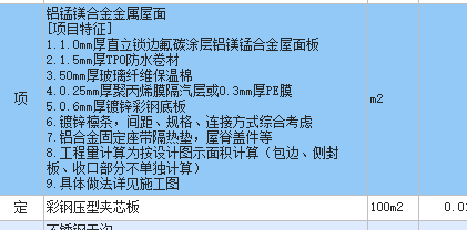

我這樣組價,把1-5項的材料價格都含入夾芯板可以嗎,檁條綜合考慮沒有給鋼結構圖紙,怎么處理呢?謝謝

你好,不行,你這個不是彩鋼夾芯板的,你需要分別對應選擇定額子目的。
