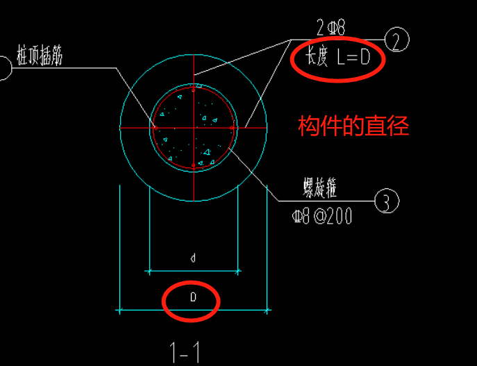

  • 這種圓形箍筋的L是多少呀
    圓形箍筋箍筋

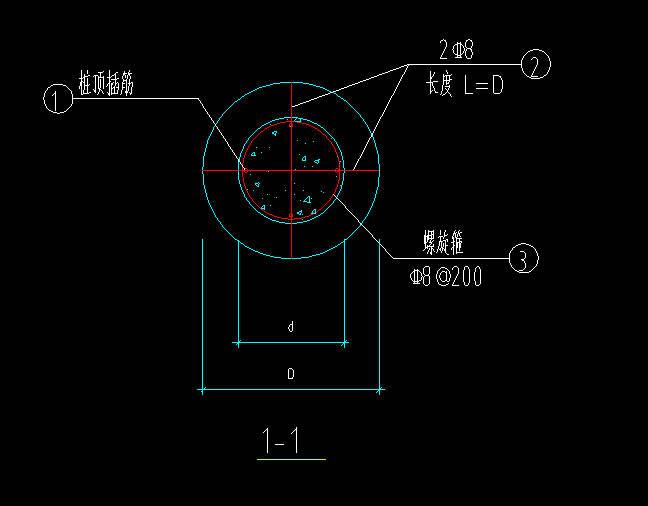

    要的是螺旋箍怎么弄

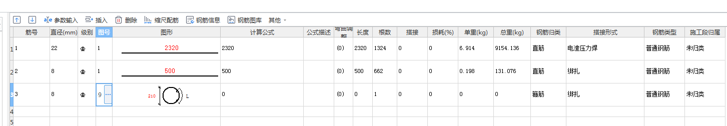

  • 摻接長度, 你選擇的是圓形箍筋,這個是螺旋箍 不一樣的
    問題如圖:
    方法:
    廣聯(lián)達服務新干線
    計算螺旋箍筋的長度,主要是計算螺旋箍筋每一段箍筋的斜長,螺旋箍筋的斜長計算方式是按照空間上的勾股定理考慮計算,即為根號下【圓形周長2+螺旋箍筋間距2】
    因此樁圖元的螺旋箍筋長度=個數(shù)*一個螺旋斜長長度。
                        個數(shù)=(樁長度+2*鋼筋直徑)/間距
                        斜長長度=根號下(圓形周長2+螺旋箍筋間距2)=√[π*(樁徑+2*箍筋直徑)+間距2
    軟件中計算方式為:SQRT(SQR(PI*(樁直徑+2*d))+SQR(間距))*(樁長+2*d)/間距。
    其中SQRT為開根號,SQR為平方,PI為圓周率π。
    SQRT(SQR(PI*(150+2*d))+SQR(200)) 計算出來的是每個斜長;
    SQRT(SQR(PI*(150+2*d))+SQR(200)) *(2000+2*d)/200 即:每個斜長*個數(shù)=總長度
    SQRT(SQR(PI*(150+2*d))+SQR(200))*(2000+2*d)/200/5 總長度/段數(shù)=每段的長度
    n代表鋼筋的分段數(shù)量。
    首次提交 2023-09-16 11:02:03  最近修改2023-09-16 11:08:05 (修改過1次)

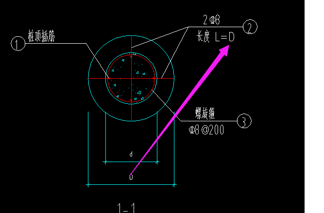

  • L是直徑的長度

  • 圓形箍筋
    2023-09-16 11:06:48
  • 大樣是螺旋箍筋,不要用圓箍筋設置
