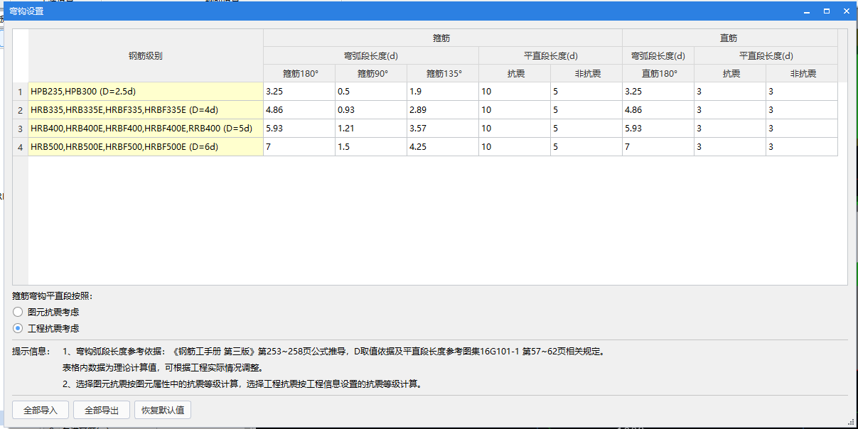

  • 如圖樁圓形箍筋錨固長度是多少?
    樁箍
    答;看設計圖中的說明要求來。如果沒有,按下圖方法。答疑解惑
    2019-01-26 17:34:52
  • 你好  原本都是按11.9d計算的   不過現在有了一個彎曲系數調整值  所以得看表判斷  如圖  按你的截圖   是11.9d  這是那個彎鉤的  剛才看錯了  圓形箍筋有錨固嗎?廣聯達服務新干線
