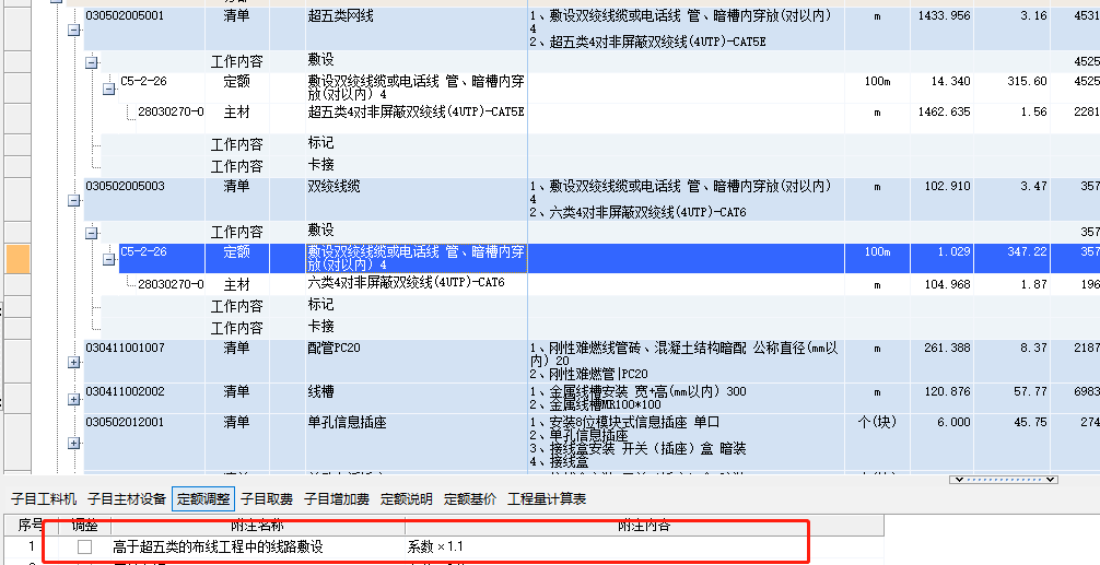

超六類雙絞線套定額是否需要乘系數
廣西安裝定額2015,智能化綜合布線系統工程,“本章所涉及雙絞線纜的敷設及配線架、跳線架的安裝、打接等定額量,是按超五類非屏蔽布線系統編制的,高于超五類的布線工程所用定額子目人工乘以系數1.1,屏蔽系統人工乘以系數1.2。”請問老師,敷設六類4對非屏蔽雙絞線,是否是屬于“高于超五類的布線工程”,是否需要人工乘1.1?是否區別于廣東安裝定額?附圖為廣東安裝定額。
