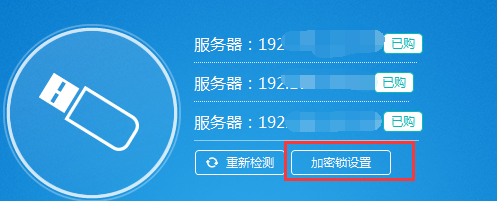

    場(chǎng)景一:用的單機(jī)鎖
    方法:打開加密鎖新驅(qū)動(dòng)---加密鎖設(shè)置---選擇指定加密鎖。如圖:

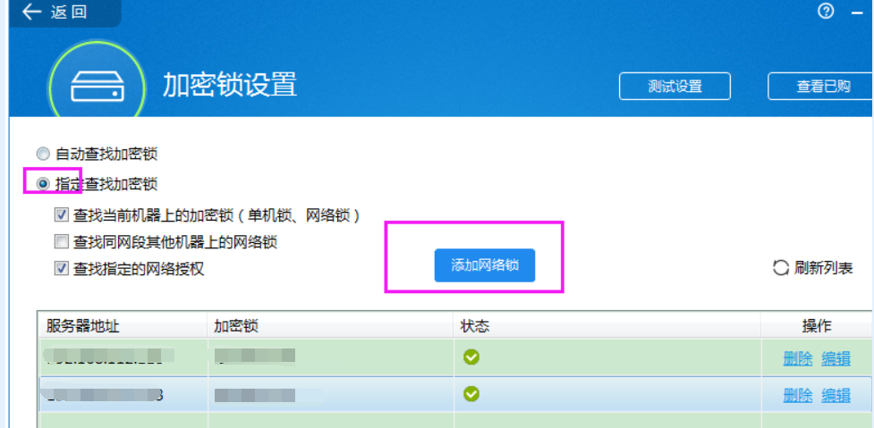

    場(chǎng)景二:用的網(wǎng)絡(luò)鎖
    方法:需要添加網(wǎng)絡(luò)鎖主機(jī)的IP,如果有多個(gè)服務(wù)器建議把不需要的刪除。如圖:

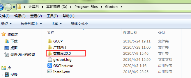

    方法三:刪除安裝路徑文件夾GCCP和數(shù)據(jù)庫20.0(云計(jì)價(jià)5.0)或者30.0(云計(jì)價(jià)6.0),選中安裝包---鼠標(biāo)右擊---以管理員身份運(yùn)行安裝在C盤默認(rèn)路徑下。如圖:
