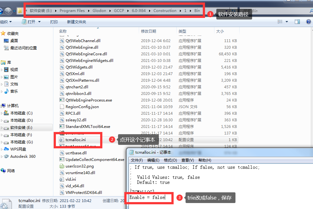

    步驟一:點(diǎn)開軟件路徑下的GCCP\\6.0-X64\\Construction\\數(shù)字\\Bin,將tcmalloc里面Enable = true 改為false。如圖:
    云計(jì)價(jià)

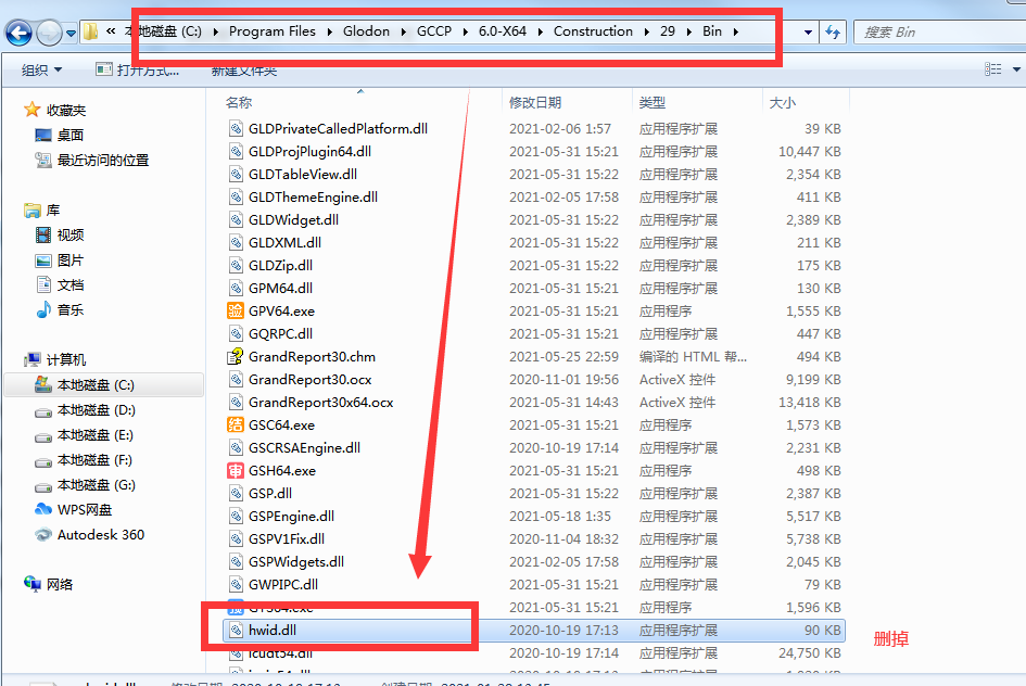

    步驟二:選中云計(jì)價(jià)軟件圖標(biāo)---鼠標(biāo)右鍵---點(diǎn)打開文件位置---在文件所盤:\\ProgramFiles\\Glodon\\GCCP\\6.0-X64\\Construction\\數(shù)字\\Bin---刪除Bin文件夾下的hwid.dll文件 (刪的是數(shù)字這個(gè)文件夾下的程序,中間的數(shù)字部分,每個(gè)地區(qū)不一樣,如果只有一個(gè)數(shù)字的文件夾,直接打開刪除即可)。如圖:

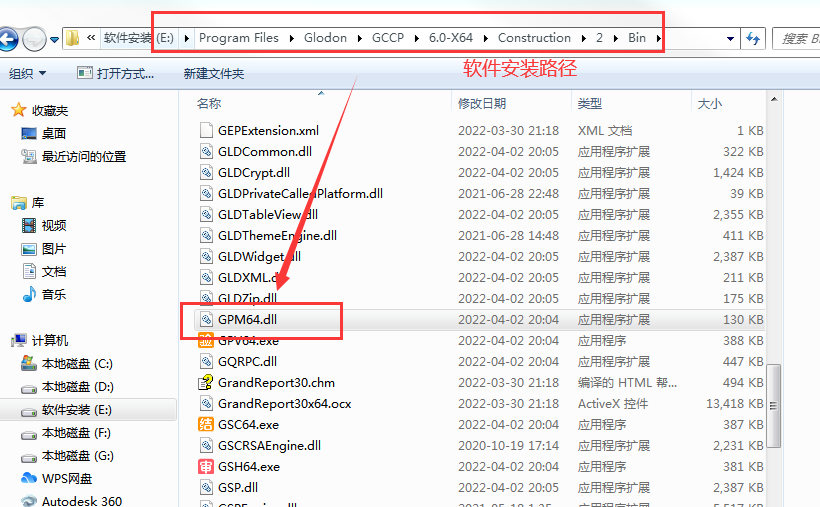

    方法四:下載附件中的程序(附件:GPM64.dll),點(diǎn)開軟件安裝路徑下的GCCP\\6.0-X64\\Construction\\數(shù)字\\Bin的文件夾,替換里面GPM.dll的程序。如圖:

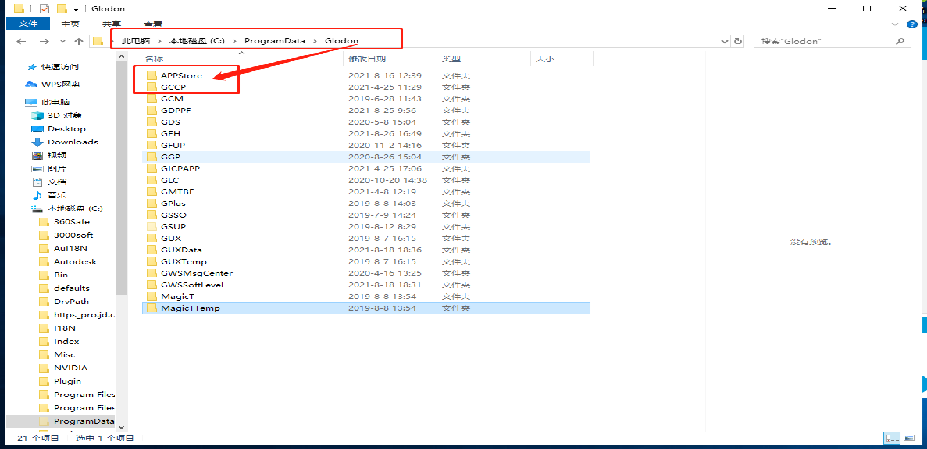

    方法七:點(diǎn)開電腦C盤\\ProgramData\\Glodon下APPStore和GCCP文件夾刪除。如圖:

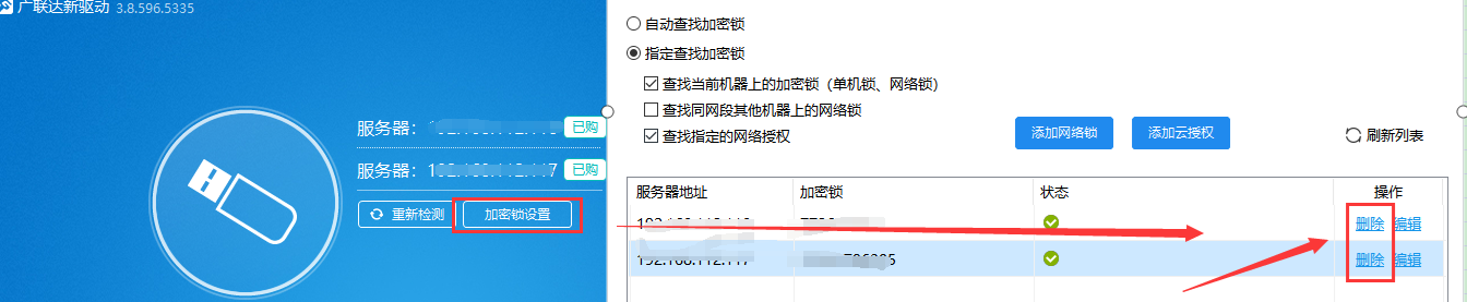

    方法八:查看是否有無效IP地址,有的話刪除,不行的話將加密鎖驅(qū)動(dòng)卸載重新安裝。如圖:

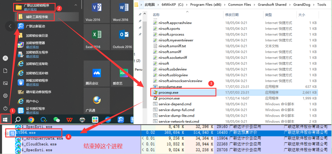

    方法十二:打開所有程序---廣聯(lián)達(dá)加密鎖程序---輔助工具程序集---雙擊打開procexp.exe---再點(diǎn)在電腦屏幕最下方---右鍵---任務(wù)管理器---在里面找到GYS的進(jìn)程結(jié)束掉---重新打開/新建。如圖:
