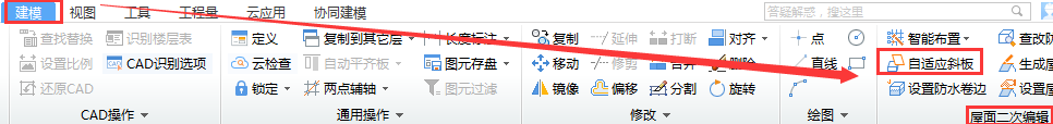

    方法二:繪制斜板之后---切換到導航欄的屋面界面---在【構件列表】中新建屋面構件---在【屬性列表】中調整好屬性信息---點擊“建模”---使用點/直線/矩形等方式布置好屋面之后---點擊【自適應斜板】功能---選擇需要布置的斜屋面---鼠標右鍵即可。如圖:
