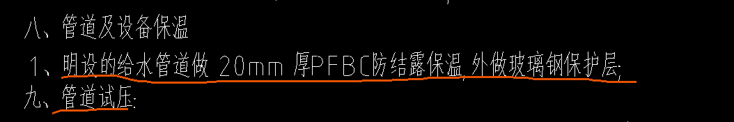

暗敷的管道不需要保溫
2023-09-11 09:42:14
胡老師 白銀專家
答題: 63786 被贊: 9874
你看看規范管道有暗敷工藝嗎?
2023-09-11 09:44:41
關于消火栓管道保溫,這段話怎么理解
十.管道及設備保溫、減震、伸縮1.管道及設備保溫應在水壓試驗合格,完成防腐處理后進行。2.消防與生活給水管以及排水管采用的防結露、保溫、防凍材料燃燒性能不應低于B1級。3.室內吊頂內的冷水給水管及排水管需采用防結露措施,采用橡塑保溫,厚度為10mm。4.屋頂及室外明裝的給水管道、閥門需做防凍保溫,采用橡塑防凍保溫,厚度為:50mm(可參見03S401)。 屋頂水箱間應采暖,水箱及其余設備、管道防凍保溫層均為50mm,由廠家負責配套提供,并施工安裝。5.非直埋熱水管道保溫層選用離心玻璃棉,其厚度應滿足公共建筑節能設計標準的要求,詳見下表-----------------------------------------------請問可以理解為消火栓管道不需要保溫嗎?
