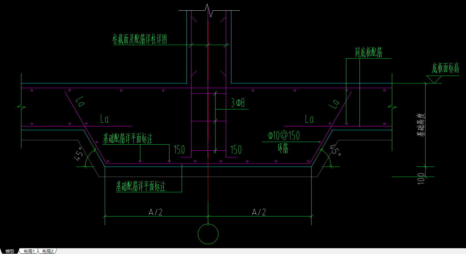

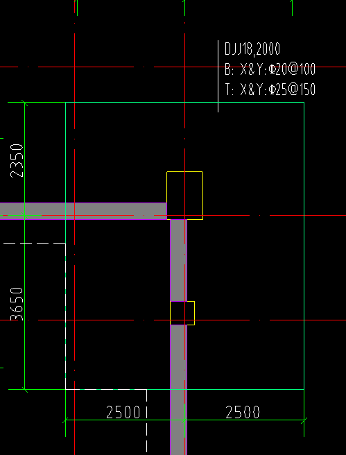

  • 基礎(chǔ)圖紙中標(biāo)注了上部與下部鋼筋,但是大樣中沒有上部鋼筋,該怎么去理解
    下部標(biāo)注
  • 按照1圖,2圖僅為示意,鋼筋信息并未標(biāo)注全
    2023-09-09 07:29:14
  • 用承臺定義。
    2023-09-09 07:40:43
  • 如圖二大樣是對應(yīng)一圖的,上部不是已經(jīng)有面筋了
