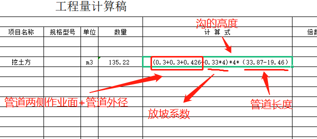

  • 關(guān)于土方放坡系數(shù)怎么計算?如下圖
    放坡系數(shù)土方面積增加放坡系數(shù),這么計算是否正確?
    不是計算放坡系數(shù)吧是計算挖土方,這樣算應該是對的不過要確定一下放坡系數(shù)是否為0.33

  • 是基坑?基槽?土建定額土方有規(guī)定,還可以遵照施工方案

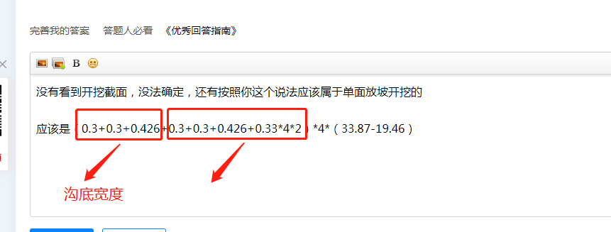

  • 沒有看到開挖截面,沒法確定,還有按照你這個說法應該屬于單面放坡開挖的
    應該是(0.3+0.3+0.426+0.3+0.3+0.426+0.33*4*2)*4*(33.87-19.46)
    土方放坡
