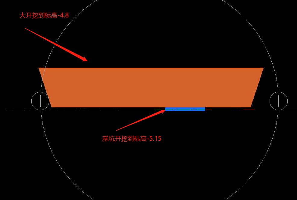

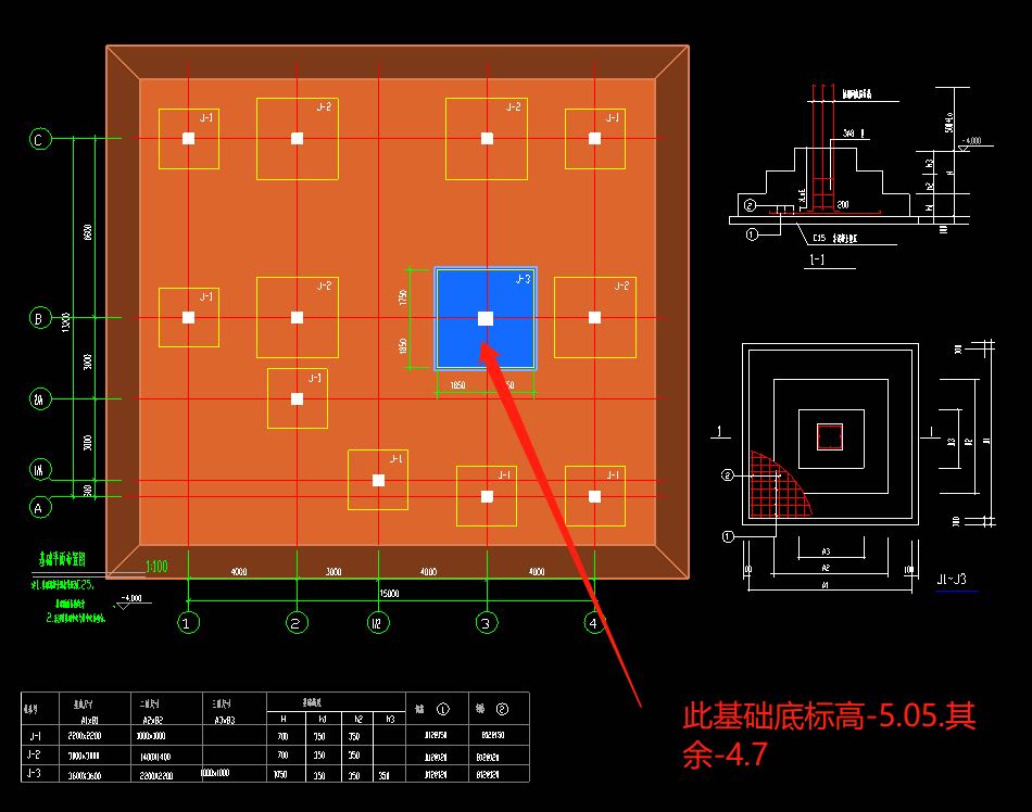

    請問?老師,如果還沒有具體土方開挖方案,在招投標階段憑經驗這類基礎土方用大開挖是否可行呢?             如果可行,那么由于個別獨基低標高是-5.05,其余的獨基底標高是-4.7,相差350,那么是否可以先大開挖至墊層底-4.8,再采用基坑土方開挖,這樣是否可行呢?如圖里所示
    這幾個都相近了
    合并一個吧
    工作面+放坡是不是都接近了

  • 可以
