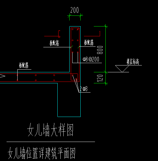

  • 這個女兒墻用什么構件畫合適 用欄板我總覺得畫的量不太準

  • 用欄板
    2023-09-06 10:53:31
  • 用欄板定義布置的,定額也是套欄板的。
    2023-09-06 10:54:28
  • 用異性欄板,這樣才準確
    2023-09-06 10:54:45
  • 用挑檐或者欄板畫都可以,但是腳手架需要單獨手算一下,軟件里的挑檐和欄板構件都不出腳手架量
    首次提交 2023-09-06 10:55:05  最近修改2023-09-06 10:55:37 (修改過1次)
  • 欄板、剪力墻、自定義線、自定義節點都行
    2023-09-06 10:55:09
  • 用籃板或剪力墻都是可以的屬性輸入雙排水平鋼筋,垂直鋼筋可以在布置板鋼筋的時候,在綁鋼筋屬性左或右彎折中輸入它的彎折長度
