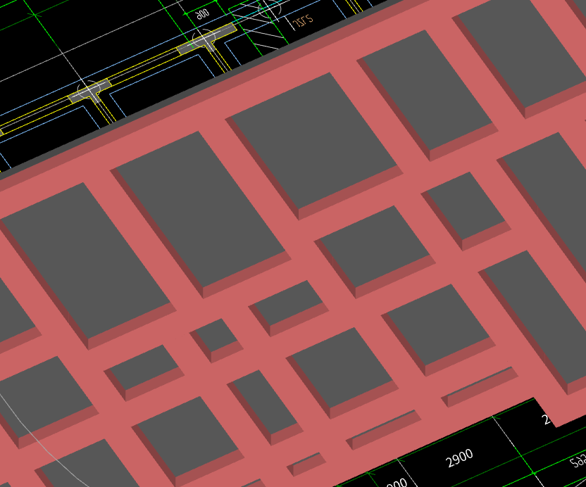

  • 求 承臺梁和防水板的這個加液怎么畫出來啊
    承臺梁防水板

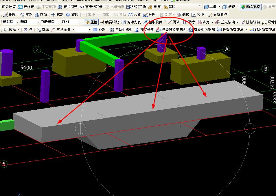

  • 如果是筏板基礎,就是要將筏板基礎分塊布置,然后相應的邊緣采用邊坡進行設置
    2023-09-04 22:14:48
  • 畫三塊不同厚度的筏板,設置筏板變截面或設置筏板變截面。
    廣聯達服務新干線
    2023-09-04 22:15:46
  • 使用筏板邊坡或者條基也行
    2023-09-05 08:36:11
