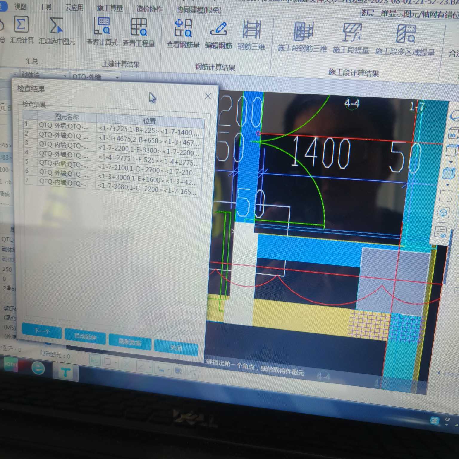

  • 如圖,圖元不封閉,里面布置不到房間,怎么處理
    圖元不封閉
我來答  邀請(qǐng)別人來回答
全部回答 (5) 首答僅用{{minutesHtml}}
  • 墻要拉通布置,把柱隱去看看是不是那里沒拉通形成封閉
    2023-09-02 10:50:51
  • 把柱隱藏,看看,墻梁是否封閉?
    2023-09-02 10:50:57
  • 布置虛墻
    2023-09-02 10:51:03
  • 用墻體補(bǔ)上
    2023-09-02 10:51:13
  • 用延伸功能延伸墻體后再布置
    2023-09-02 10:54:39
