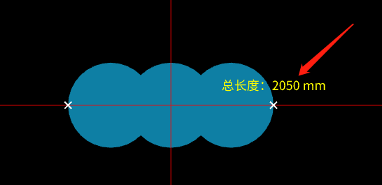

三軸水泥攪拌樁:直徑850@1200,一幅長度是多少呢?謝謝
( 乓YUN乒) 黃金專家
答題: 4323 被贊: 752
2050
