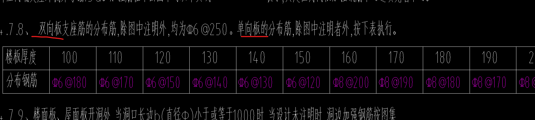

suibian 2023-08-25 09:47:35 | 湖北省 計價軟件GCCP土建計量GTJ | 314查看 2回答
宋娟 專家
答題: 2915 被贊: 3438
你好:
雙向板:
雙向板的受力是沿著兩個方向傳遞給四邊的支撐,因此長跨與短跨之比值小于二時稱之為雙向板。
單向板:
長邊與短邊的比值大于或等于二的稱之為單向板
2023-08-25 09:49:48
金牌造價師 專家
答題: 1476 被贊: 443
單向板單向受力,另一個方向是分布鋼筋,雙向板雙向受力
2023-08-25 09:50:00
