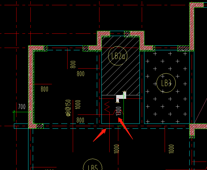

  • 此處為衛生間降板,此板為雙層雙向的板
    降板
    1.水平方向的跨板受力筋的布筋范圍,是到高低板處還是拉滿這個板,第二個問題,跨板受力筋與面筋是取代關系嗎第三個問題,跨板受力筋與支座負筋是取代關系嗎,

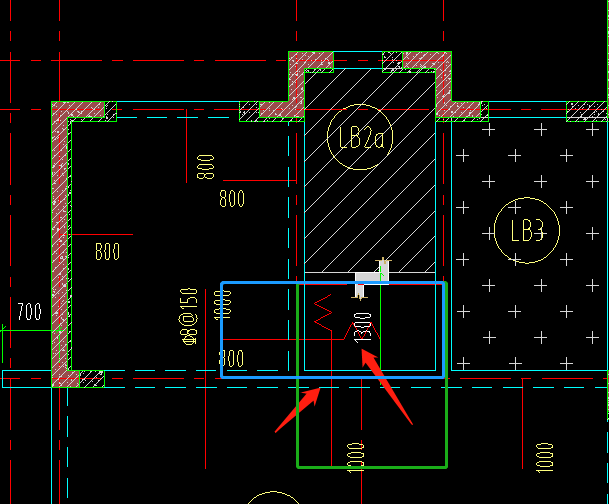

    2、3都是取代關系,沒有特別注明不用再布置面筋和負筋。
    布置范圍見附圖
    藍框水平筋布置范圍,綠框豎向筋布置范圍。斜線的單獨按說明雙層雙向布置
    雙層雙向

  • 拉滿整個板。跨板受力筋從截圖上看不是附加,所以和面筋是取代關系。
    2020-09-29 16:53:52
  • 拆線的鋼筋布置到降板的連綴即可。
    2020-09-29 16:56:08
  • 你好:1.水平方向的跨板受力筋的布筋范圍,是到高低板處,跨板受力筋與面筋是取代關系,跨板受力筋與支座負筋是取代關系。
