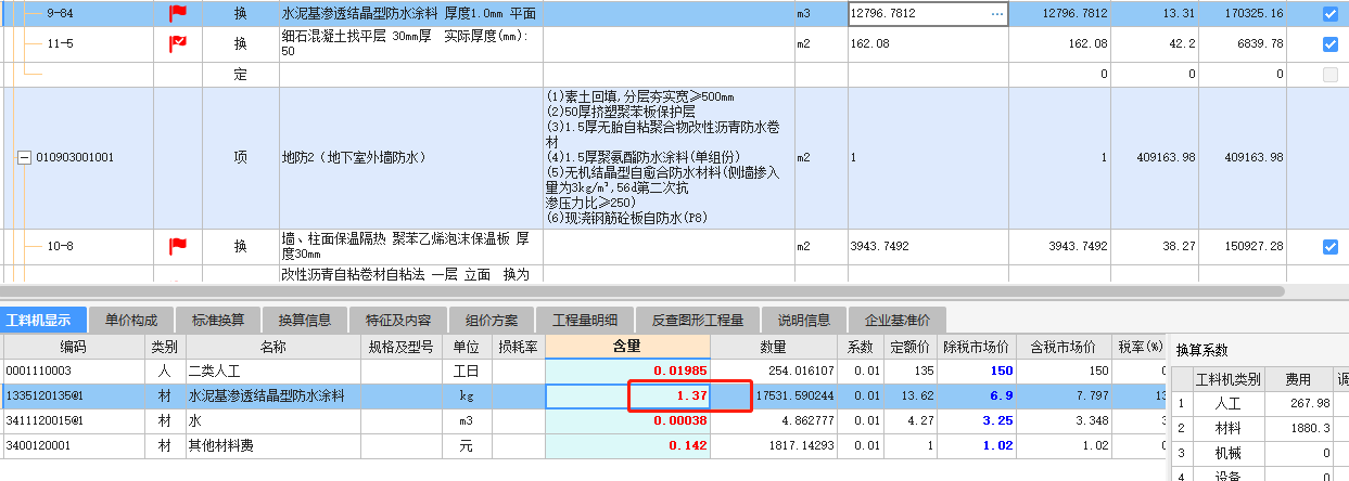

  • GBQ中按需調整主材數量,其他的材料需要調整嗎?又如何調整?
    其他材料費我需要把這個水泥基調整為2.5KG/m3的含量,其中的水和人工、其他材料費又如何調整呢?求大神解惑。
    含量一般是不能調整的,隨意調整含量沒有政策文件支持,你可只調整這個的含量其他的不用調整。如果你這個是投標的話就無所謂了,反正都是市場行為,想怎么調整就怎么調整。
