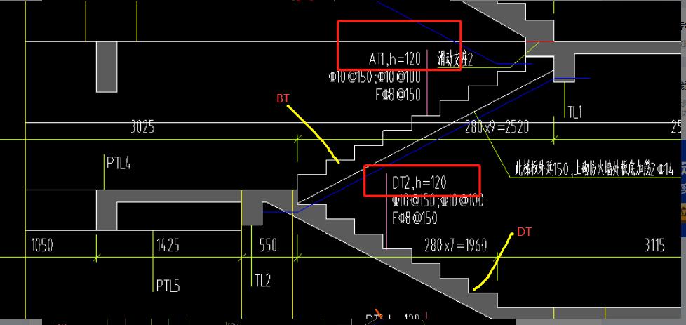

  • 請問這個樓梯我是不是畫反了?

  • 看下廣聯達示意平面圖       DT是低處
    2023-08-23 14:35:30
  • 畫完鏡像就行了
    2023-08-23 14:35:41
  • 上下段顛倒一下
    2023-08-23 14:35:41
  • 是上AT型,下是DT型樓梯廣聯達服務新干線
    首次提交 2023-08-23 14:35:59  最近修改2023-08-23 14:45:45 (修改過1次)
  • 最后圖的:下是DT類型,上是BT類型陜西省
    首次提交 2023-08-23 14:39:15  最近修改2023-08-23 14:40:06 (修改過1次)
  • 你好,看你繪制的,這個沒有問題的。
