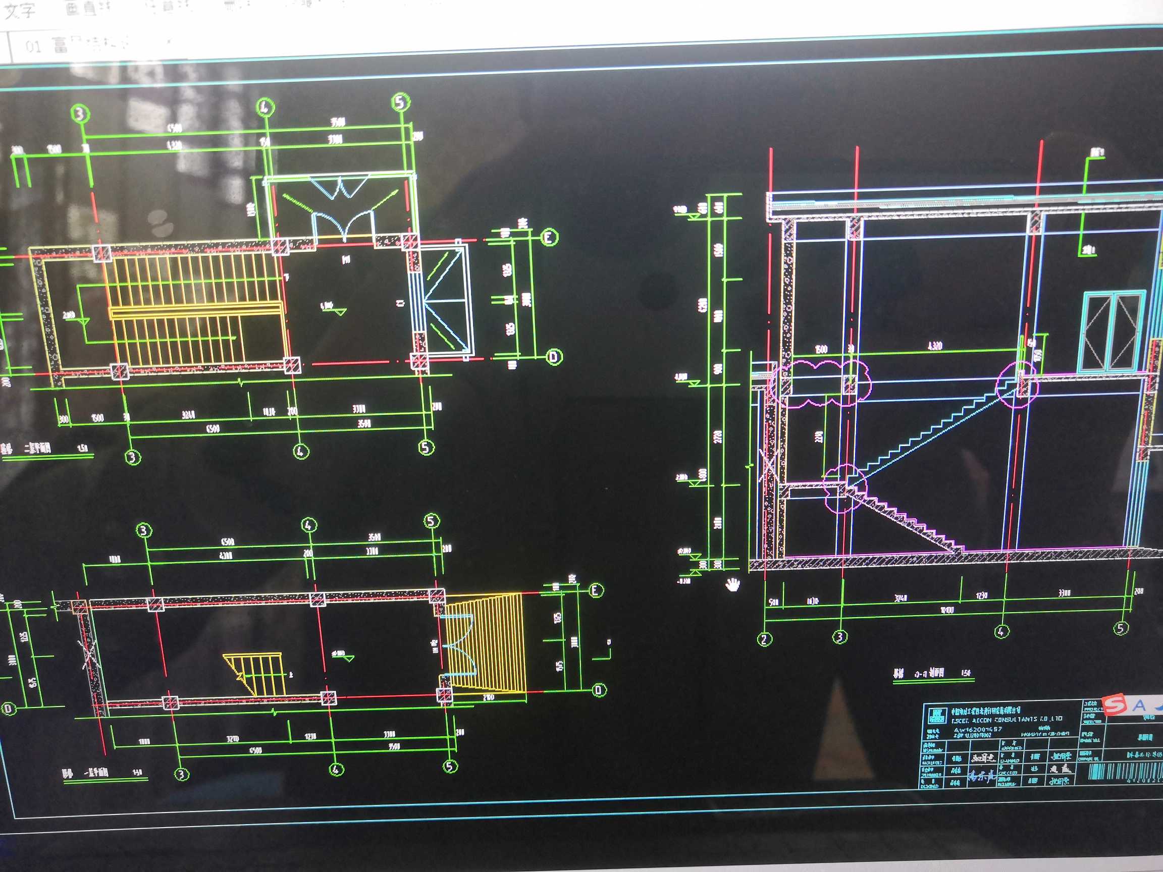

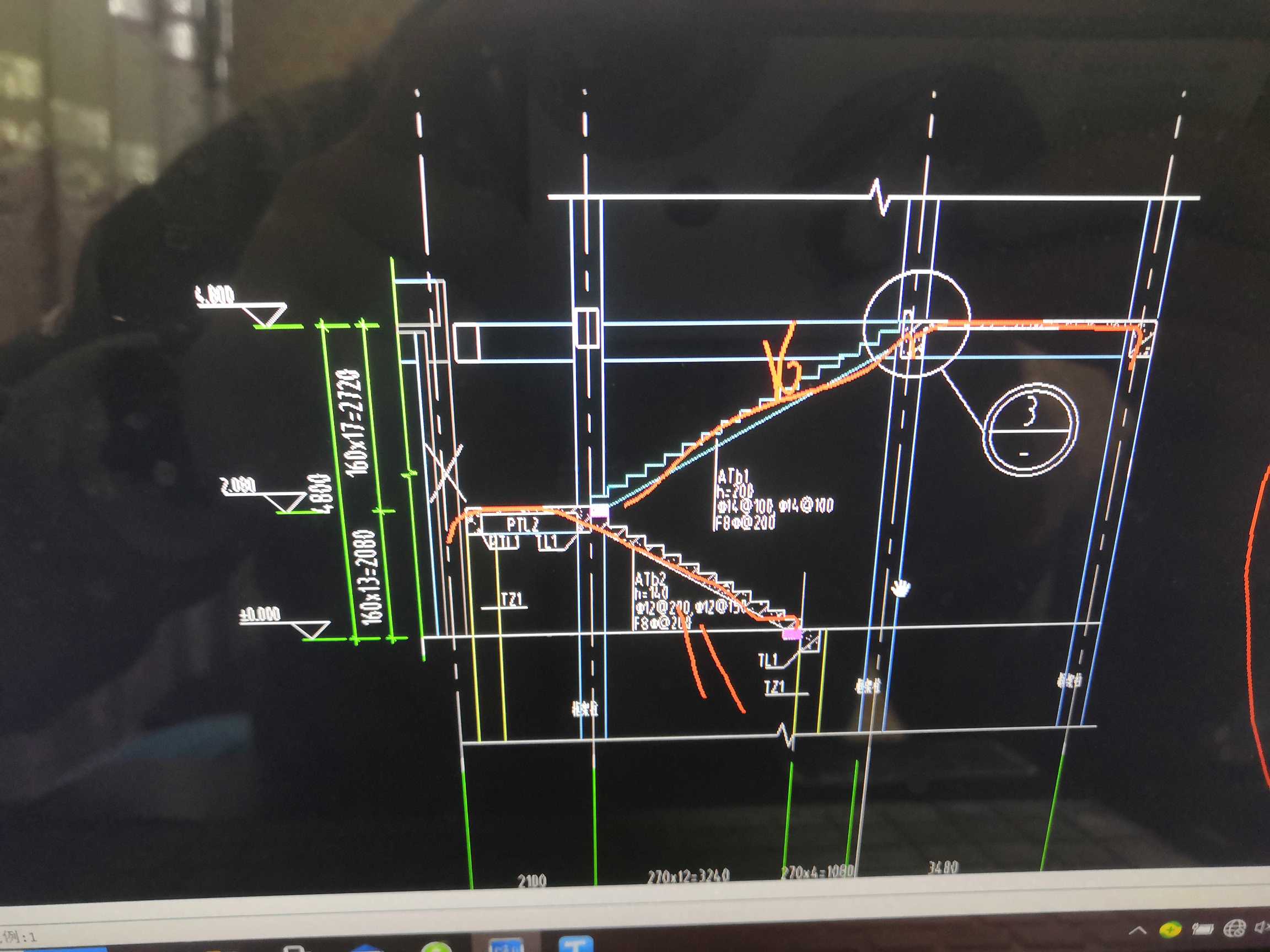

  • 請問這個圖是不是沒有欄桿
    欄桿答疑解惑
  • 梯斜板的其中一邊是需要有欄桿的,及懸空的一側。
    廣聯達服務新干線
    2020-11-07 17:30:29
  • 這種樓梯欄桿,一般樓梯欄桿都在說明里。頂層平臺欄桿,見建筑平面圖
    2020-11-07 17:31:15
  • 外側(非靠墻端)有欄桿。圖上也畫了。
    2020-11-07 17:59:20
  • 你好,你這個剖面圖是沒有顯示欄桿的,但是看平面圖,這個是需要設置欄桿的。(因為你這個樓梯兩梯段中間是有梯井的,如果有砌體墻的話,那就不需要設置的。)
