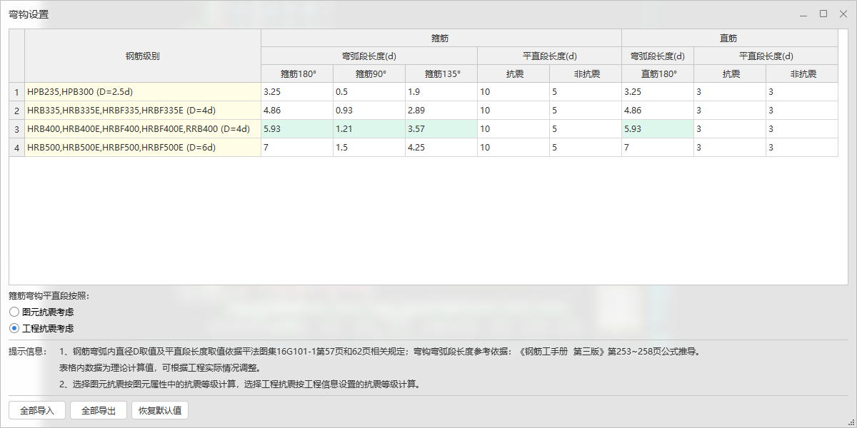

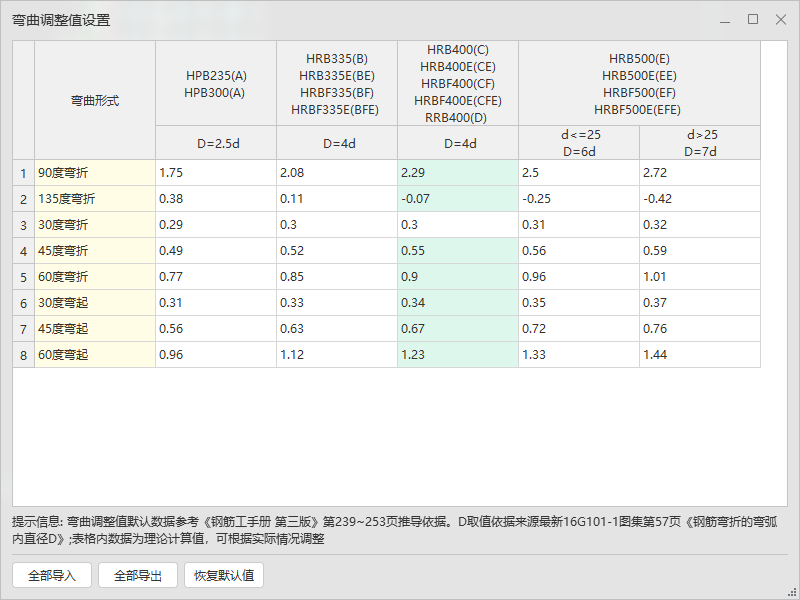

一回事那個是別單位調整的值,但是我不清楚人家怎么算出來調整,煩請大家指教一下
禾沐 專家
答題: 15003 被贊: 6228
這個一般不需要調整,他調整了你需要讓他提供調整依據。軟件設置依據在下面提示信息內。
