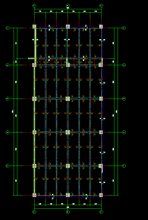

echo 2023-08-23 09:40:14 | 重慶市 土建計量GTJ | 256查看 1回答
2023-08-23 11:04:48 補充
Honer 專家
答題: 3186 被贊: 752

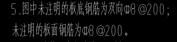

單層雙向,面筋是負筋
首次提交 2023-08-23 09:43:09 最近修改2023-08-23 13:50:28 (修改過1次)
這種現澆板鋼筋是雙層雙向還是單層雙向呢
