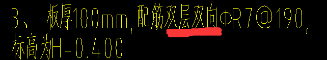

    老是,請問板的雙層雙向是如何配筋的雙層雙向

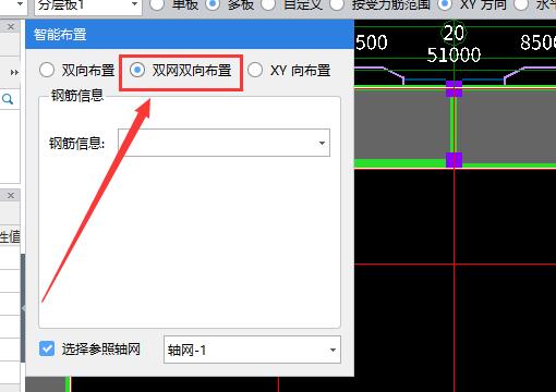

  • 雙層雙向就是底筋雙向、面筋雙向配筋。
    可以直接用雙網雙向配筋布置。

  • 雙層雙向配筋是指底面筋雙向布置,面筋也是雙向布置配筋。

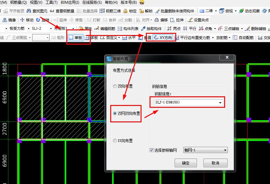

  • 用XY方向布置廣聯達服務新干線

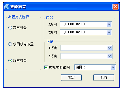

  • 布置板鋼筋的時候選雙層雙向布置即可,但需要提前定義好面筋和低筋
