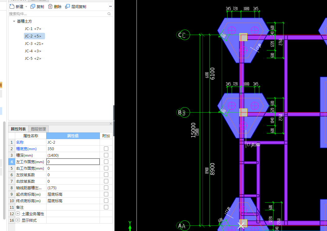

  • 基礎部分的梁沒有說明工作面寬布置土方的時候是按照梁的尺寸布置 還是需要布置工作面
    1.樁承臺的基坑土方 應該怎么布置 圖中是按300工作面寬布置的
    2.梁的基槽土方圖中是按照梁的寬度布置的 是否需要設工作面
    樁
  • 看你使用的模板,比如說磚胎膜的話不用工作面。
    2023-08-21 10:03:18
  • 按施工方案計算
    2023-08-21 10:03:24
  • 根據基礎構件
    自動生成土方
    根據計算規則加工作面和放坡
    2023-08-21 10:03:38
