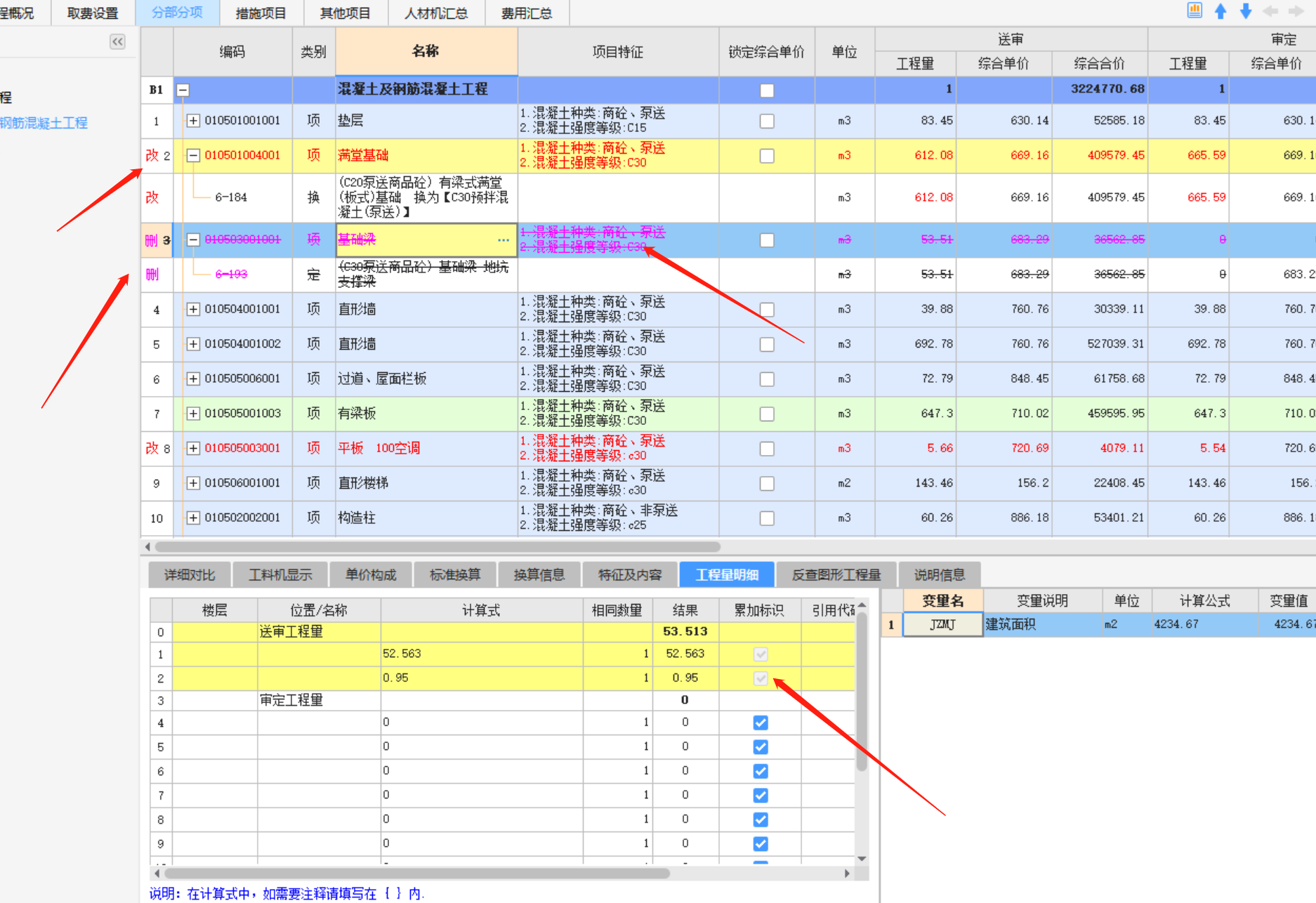

是有導入2個計價文件的嗎,還是直接建審核文件。
先定位到刪除的清單,插入一行子目,子目給出工程量,清單就可以退出刪除狀態。
