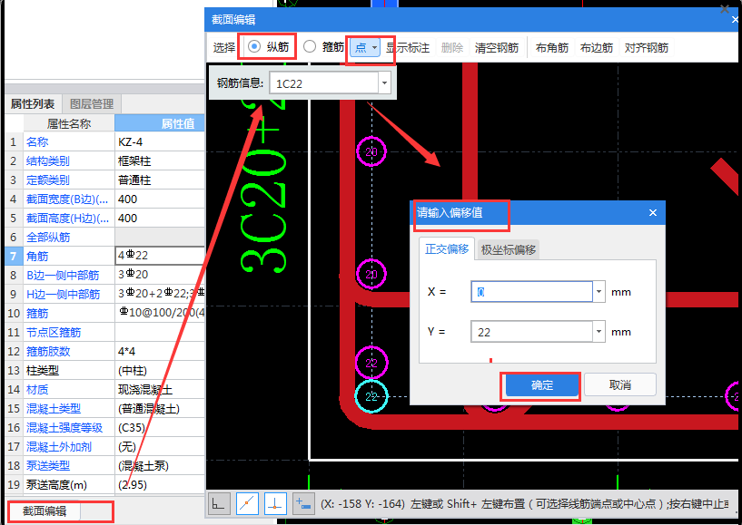

  • 請(qǐng)問(wèn)這種鋼筋怎么在截面布置,布置不上
    截面
我來(lái)答 收藏  舉報(bào)
    步驟一:點(diǎn)開(kāi)柱【屬性列表】下面的【截面編輯】。
    步驟二:選擇里面的“縱筋”和“點(diǎn)”功能。
    步驟三:鼠標(biāo)左鍵放到可以捕捉到點(diǎn)的位置,再按鍵盤(pán)上的Shift鍵不放,點(diǎn)一下鼠標(biāo)左鍵彈出輸入偏移值彈框,輸入偏移距離布置即可。如圖:
    種鋼筋
    2023-08-14 10:34:21
  • 就點(diǎn)上兩個(gè)就行 不用和圖紙一摸一樣 只要能放上就行答疑解惑
    首次提交 2023-08-14 10:34:07  最近修改2023-08-14 10:38:11 (修改過(guò)1次)
  • 截面編輯里點(diǎn)+用偏移的方法處理
    首次提交 2023-08-14 10:34:13  最近修改2023-08-14 10:34:40 (修改過(guò)1次)
