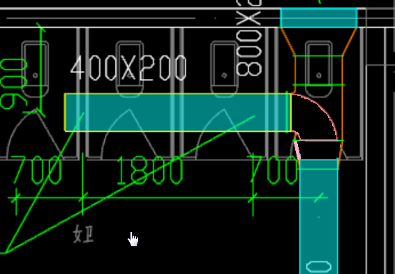

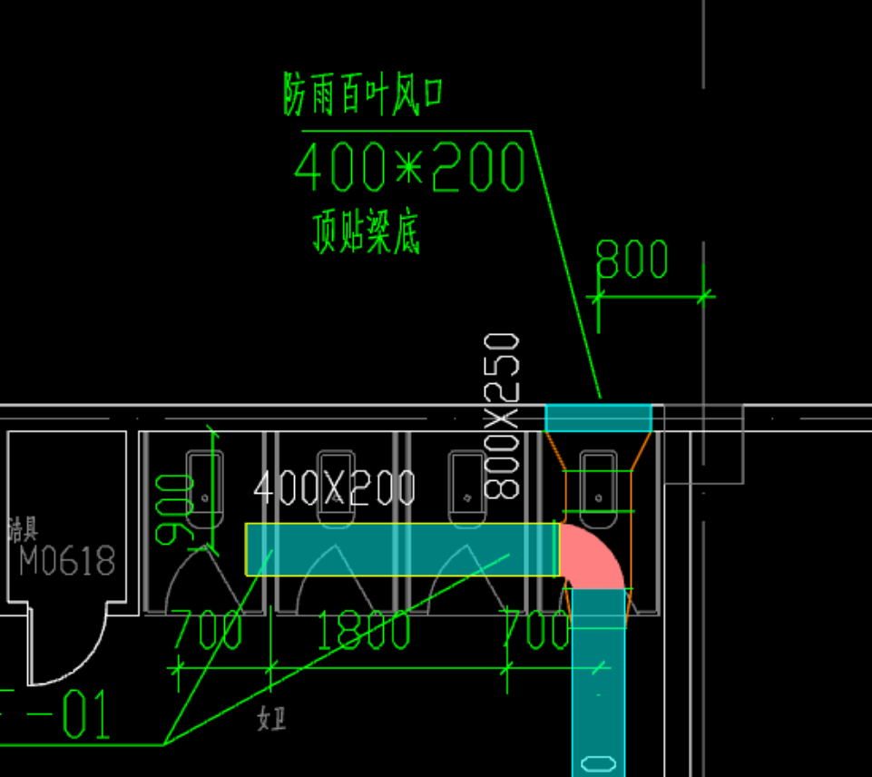

  • 這種三個風管通頭怎么不能都識別啊,怎么解決呢
    通頭
    一、原始圖
    風管通頭

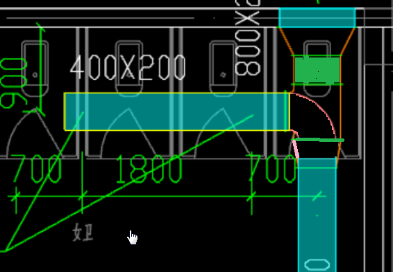

    二、先識別(畫)上面一段直風管
    三、再畫下面一小截變徑風管的上端。
    廣聯(lián)達服務新干線
    四、點擊畫的直風管與上面已經(jīng)識別好的風管,擊右鍵生成“通頭”(上面的變徑風管)
    五、點擊畫的一小截風管與下面已經(jīng)識別好的風管,擊右鍵生成“通頭”(下面的變徑風管)
    六、點擊畫的一小截風管、直風管與左邊已經(jīng)識別好的風管,擊右鍵生成“通頭”(風管三通)
    首次提交 2023-08-13 04:00:09  最近修改2023-08-13 04:01:07 (修改過1次)
  • 按對應風管尺寸手動繪制
    2023-08-12 23:44:11
  • 你畫一下風管,再識別通頭
    2023-08-13 08:18:48
