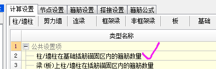

柱子的計算設置里,把默認的間距500輸入3C10
首次提交 2023-08-07 15:30:12 最近修改2023-08-07 15:30:47 (修改過1次)

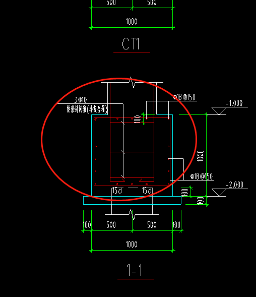

這種只角筋深入基礎在哪設置?
基礎短柱的柱子深入基礎內的箍筋怎么設置?如圖
柱伸入獨立基礎內箍筋如何設置?
如圖,柱伸入基礎內不同間距的箍筋如何定義?
