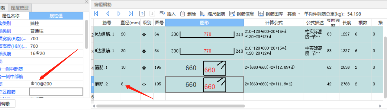

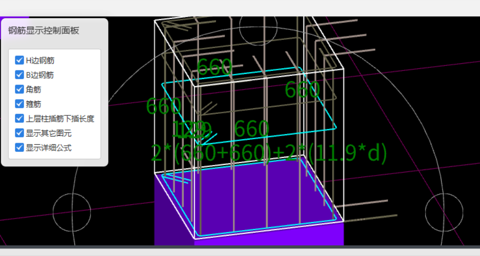

明明沒有設置直徑8的箍筋,為什么建模出來卻有
鋼筋撐起半邊天 鉆石專家
答題: 154727 被贊: 49244
是基礎內的箍筋吧
