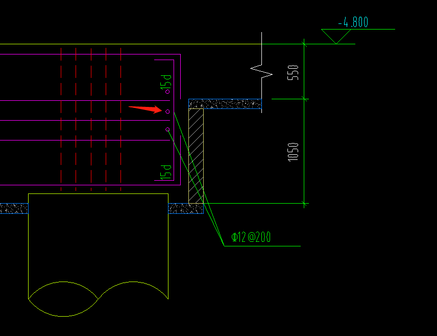

大神 (這個是承臺梁端部封閉筋)紅色箭頭水平方向的鋼筋需要彎折嗎?彎折多少d? 謝謝

是側面筋,按15D考慮

上圖是側面筋,并上圖沒注明是環筋,應是各側分別設置的,不用彎折,是C12-200
